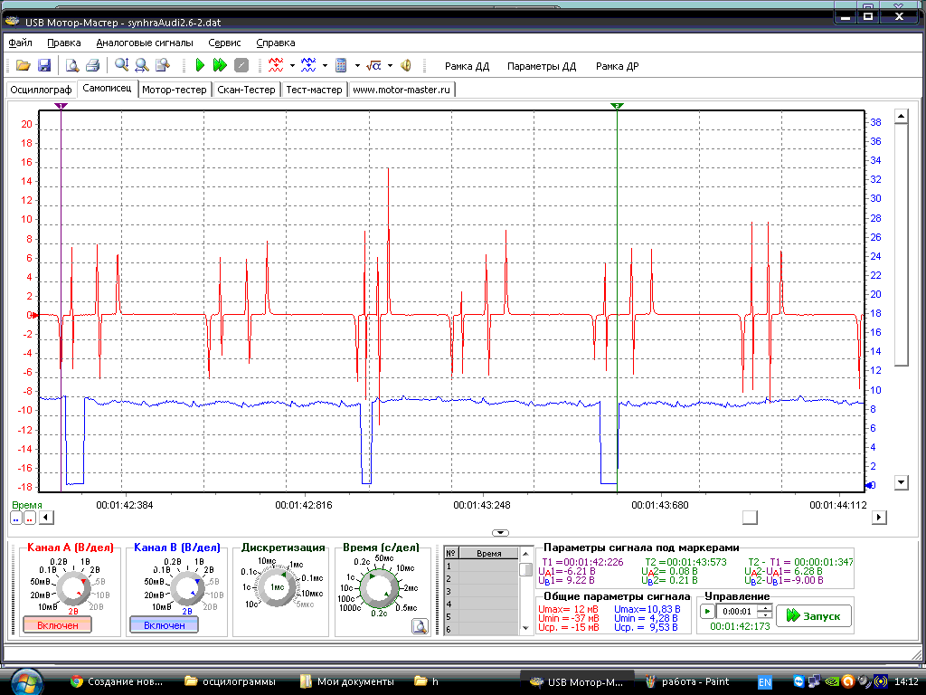

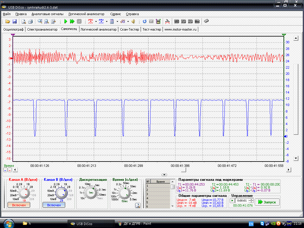

Прикладываю осцилки синхры и датчика оборотов колена который кажется мне подозрительным.
Простите за сумбур,синхра.GIFзапуск.GIFработа.GIFДК и ДПРВ-2.GIF но может кто поможет дельным советом
Откуда такие интересные осциллки? Ты ба хоть подписал что где. Сам то глядел? Как по мне, то и ошибочки должны бы быть.
Осцилки мои. Сам глядел, я их даже снимал. Мне интересно ваше мнение по поводу сигнала датчика частоты вращения коленвавла. его то трудно спутать. А по поводу ошибок может лаунч не видит. А К-Лайн с вагкомом ваобше на связь не выходят
Сигнал с колена действительно какой-то странный, сумбур сплошной. Может он сам генерит сигнал, поэтому и форсы щёлкают после остановки мотора. Пропуска не видно G28 на осцилограмме, он там физически есть?
Замкни К и L физически на разъёме и вяжись ВАГкомом на самой малой скорости - по поводу связи.
А по поводу осциллок - так на колене сигнал уж очень странный, где амплитудка маленькая. Если правильно помню - пропуска не должно быть, а на датчике точки должен быть один импульс, если, опять же, правильно помню. Обычно сигнала просто нет с какого то датчика или он пропадает.

Что у тя на первой и третей осциллке красненьким?
это стандартные три пальца в верх, и три пальца в низ, сигнал датчика положения коленвала.
Я то уже и не помню что бы очень, но там же один штивтик на маховике? Откуда три всплеска?
Так он не на маховик смотрит. а на балансир коленвала .
Сохраненная осцилка с другой подобной машины

А вы в курсе что кроме датчика коленвала ещо есть датчик оборотов?
в курсе. на него и грешу, один привезли (Китай) только сигнал с него еще слабее чем со старого. завтра с рабочей машины папробую
датчик распредвала вам мазги е,,,,,т вот и все он отвечает за угол зажигания
