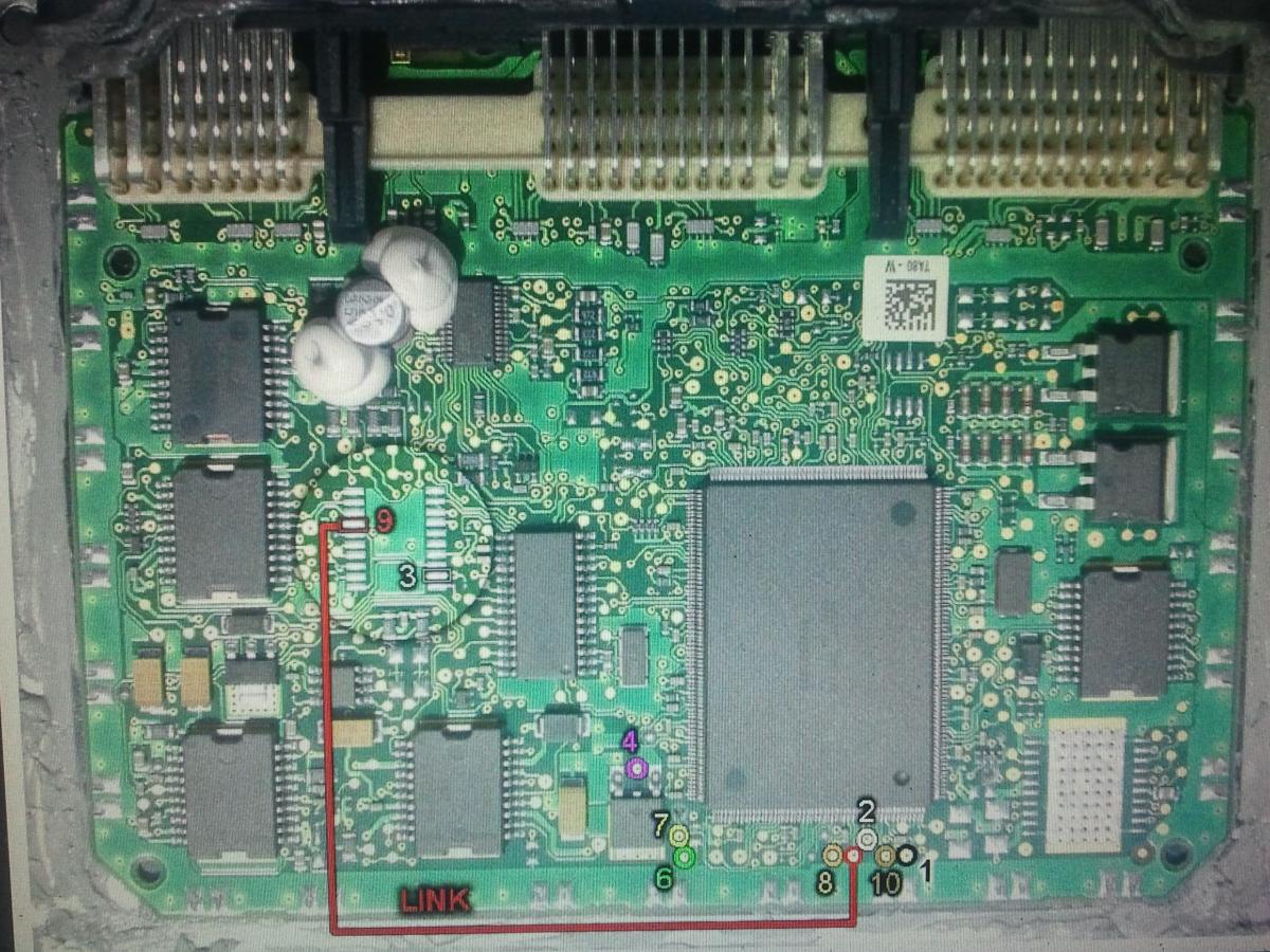

Опубликовано 4 октября, 201312 г. Автор Через К line в boot не переводится, пишет ошибку, а для того чтобы прошить надо перевести в boot. Пробовал разные варианты, даже такие-выкладываю фото: Если бы ещё был указан boot-pin, то распиновке бы цены не было. Вы правы! И я с этим столкнулся. Изменено 4 октября, 201312 г. пользователем Andrij34

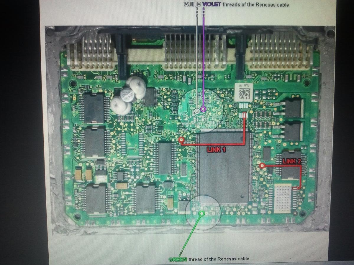

Опубликовано 6 июля, 201411 г. sadgem 3000 renault.rar пиасини считал а записать так и неполучилось пиасини пишет нормально.Там подключение проводков посмотри внимательно 1 вид для чтения другой для записи там в хелпе две картинки или так. сам не пробовал. Sagem S3000.rar Jonson_Valeo.rar
