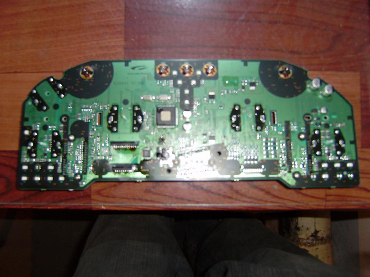

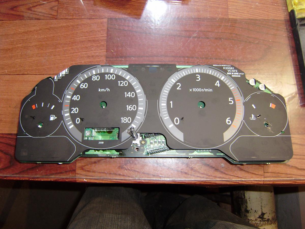

Опубликовано 17 октября, 201312 г. comment_482955 Доброго времени суток, коллеги. Не работает дисплей в приборке. По машине все в порядке. На дисплее, как я понял, должны быть часы, пробег. Ничего не показывает, вообще молчит. Приборка называется Calsonic Kansei. Подскажите плз. что может быть. Приборку вскрывал, вроде все на месте. Ссылка на комментарий https://www.auto-bk.ru/forum/topic/44729-nissan-patrol-2004-%D0%BA%D0%B8%D0%BB%D0%BE%D0%BC%D0%B5%D1%82%D1%80%D0%B0%D0%B6-%D0%B8-%D1%87%D0%B0%D1%81%D1%8B/ Поделиться на другие сайты Поделиться Поделиться сообщением

Опубликовано 18 октября, 201312 г. comment_483194 А смысл её смотреть?Хлебное дерево.Паять всё.Потом включать и гнуть.И опять паять.Наверняка под пытками пассажир скажет,что перед тем,как совсем умереть,приборка моргала и периодически включалась.Нет +5 вольт. Подсказка-он в левом верхнем углу отвалился. Ссылка на комментарий https://www.auto-bk.ru/forum/topic/44729-nissan-patrol-2004-%D0%BA%D0%B8%D0%BB%D0%BE%D0%BC%D0%B5%D1%82%D1%80%D0%B0%D0%B6-%D0%B8-%D1%87%D0%B0%D1%81%D1%8B/#findComment-483194 Поделиться на другие сайты Поделиться Поделиться сообщением

Опубликовано 18 октября, 201312 г. Автор comment_483306 Вот фото: Вот дамп: dash.bin S93C66 Ребят, гляньте пожалуйста, дамп рабочий или нет? Просто до меня попытка смотки была и может что-то с дампом не то? Ссылка на комментарий https://www.auto-bk.ru/forum/topic/44729-nissan-patrol-2004-%D0%BA%D0%B8%D0%BB%D0%BE%D0%BC%D0%B5%D1%82%D1%80%D0%B0%D0%B6-%D0%B8-%D1%87%D0%B0%D1%81%D1%8B/#findComment-483306 Поделиться на другие сайты Поделиться Поделиться сообщением
Опубликовано 18 октября, 201312 г. comment_483367 Нет, до меня не вскрывалась. Просто до меня попытка смотки была и может что-то с дампом не то? Что то не сходиться А другой любой дамп не пробовали заливат? Самое главное не сказали, после чего появился такой косяк? Изменено 18 октября, 201312 г. пользователем kolykin Ссылка на комментарий https://www.auto-bk.ru/forum/topic/44729-nissan-patrol-2004-%D0%BA%D0%B8%D0%BB%D0%BE%D0%BC%D0%B5%D1%82%D1%80%D0%B0%D0%B6-%D0%B8-%D1%87%D0%B0%D1%81%D1%8B/#findComment-483367 Поделиться на другие сайты Поделиться Поделиться сообщением

Опубликовано 19 октября, 201312 г. Автор comment_483616 +5 вольт есть и стрелки все работают. Ссылка на комментарий https://www.auto-bk.ru/forum/topic/44729-nissan-patrol-2004-%D0%BA%D0%B8%D0%BB%D0%BE%D0%BC%D0%B5%D1%82%D1%80%D0%B0%D0%B6-%D0%B8-%D1%87%D0%B0%D1%81%D1%8B/#findComment-483616 Поделиться на другие сайты Поделиться Поделиться сообщением
Опубликовано 19 октября, 201312 г. comment_483624 однажды было отвалился пятак(точка подключения) и замкнул с другим пятаком! приклеил супер клеем и дисплей загорелся. Ссылка на комментарий https://www.auto-bk.ru/forum/topic/44729-nissan-patrol-2004-%D0%BA%D0%B8%D0%BB%D0%BE%D0%BC%D0%B5%D1%82%D1%80%D0%B0%D0%B6-%D0%B8-%D1%87%D0%B0%D1%81%D1%8B/#findComment-483624 Поделиться на другие сайты Поделиться Поделиться сообщением
Опубликовано 19 октября, 201312 г. comment_483952 А плюсов 2 приходит?У этих Патрулей 2 вила приборок (Визуально.Есть ещё варианты с дополнительным баком). И плюс на коричневой фишке одинаково подключен.А вот на белой у этой приборки плюс приходит на 7 пин белой фишки.(левый ряд сверху)А у оптитронной второй плюс приходит на 5 пин.Может,враги приборку поменяли? Ссылка на комментарий https://www.auto-bk.ru/forum/topic/44729-nissan-patrol-2004-%D0%BA%D0%B8%D0%BB%D0%BE%D0%BC%D0%B5%D1%82%D1%80%D0%B0%D0%B6-%D0%B8-%D1%87%D0%B0%D1%81%D1%8B/#findComment-483952 Поделиться на другие сайты Поделиться Поделиться сообщением
Опубликовано 20 октября, 201312 г. Автор comment_483963 однажды было отвалился пятак(точка подключения) и замкнул с другим пятаком! приклеил супер клеем и дисплей загорелся. что за точка подключения? однажды было отвалился пятак(точка подключения) и замкнул с другим пятаком! приклеил супер клеем и дисплей загорелся. что за точка подключения? Ссылка на комментарий https://www.auto-bk.ru/forum/topic/44729-nissan-patrol-2004-%D0%BA%D0%B8%D0%BB%D0%BE%D0%BC%D0%B5%D1%82%D1%80%D0%B0%D0%B6-%D0%B8-%D1%87%D0%B0%D1%81%D1%8B/#findComment-483963 Поделиться на другие сайты Поделиться Поделиться сообщением

Опубликовано 21 октября, 201312 г. comment_484535 Всё туда приходит раз стрелы работают.Проц проснулся. Именно что то натворили с дисплеем Ссылка на комментарий https://www.auto-bk.ru/forum/topic/44729-nissan-patrol-2004-%D0%BA%D0%B8%D0%BB%D0%BE%D0%BC%D0%B5%D1%82%D1%80%D0%B0%D0%B6-%D0%B8-%D1%87%D0%B0%D1%81%D1%8B/#findComment-484535 Поделиться на другие сайты Поделиться Поделиться сообщением
