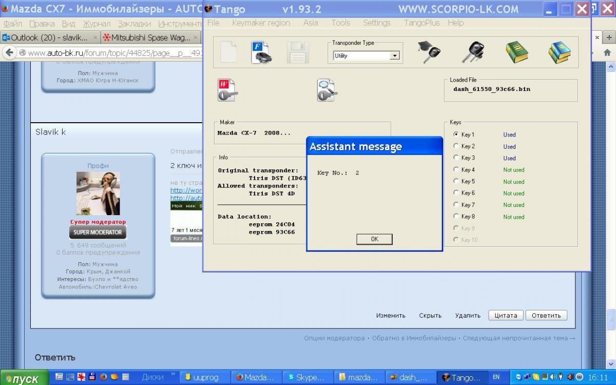

Добрый день,уважаемые форумчане! Дабы не плодить темы, решил написать тут.
Ситуация такова: - авто mazda Cx7 2007г.
Клиент приехал к ключнику с просьбой сделать клон для обходчика, т.к. в наличии у него был только один ключ. Ключик считали Texas 4D 63 CRYPTO (более подробные данные во вложении) и все более ничего с ключиком не делалось, но ...уехать клиент уже не мог (все это со слов ключника)!
При включении зажигания частые морги и ч/з минуту код 14. По диагнозе в РСМ - Р1260, в панели В1602.
Дампы с панели 93С66 и моторника 93С66 слиты и во вложении. На первый взгляд все вроде бы и Ок. Инфа о ключе в панели есть, синхра тоже...Кто в теме, прошу посмотреть дампы на предмет их кривости и пнуть в нужном направлении. И еще вопрос - как может залоченный крипто позволить у себя какие-то изменения? Да и вообще возможно ли такое?

Пробовал его переложить...выкидывает аут - 000000, ввожу in - F033 (по онлайн кальку) ...ругается. Пытался как CS VG, так и Х-100+...результат ноль.

Вот из него инфа по ключику.
63TEXAS CRYPTO.
Pg1 - 03
Pg2 - 00
Pg3 - 4BF38F01
Pg4 - EEF5529C9D
Это считано было уже после того, как авто стало недвижимостью.
