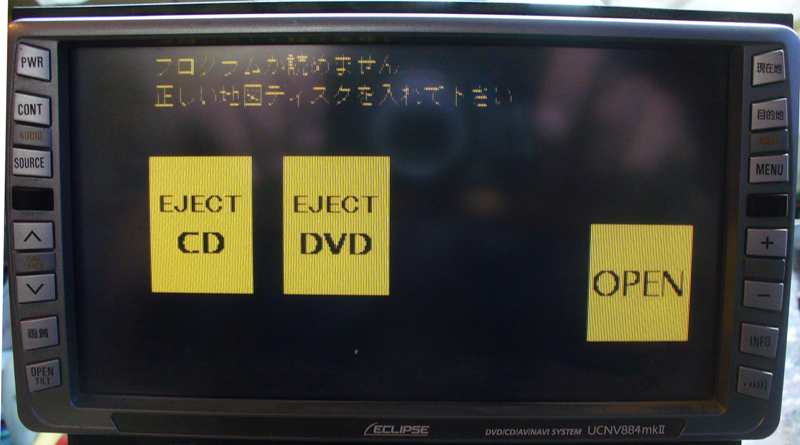

Опубликовано 23 октября, 201312 г. Добрый день или вечер. Нужно раскодировать магнитолу ECLIPSE UCNV884RE (стояла на MAZDA Premacy), поискал по интернету - все пишут что нужен загрузочный диск. Может у кого завалялся или ссылку (только рабочею). Заранее блогадарю.

Опубликовано 30 октября, 201312 г. Автор Добрый вечер. Скачал диск 7.9 ГБ, записал его на диск 8.5 гб , вставил в аппарат и нечего , нажимал все кнопки и ничего. Может что-то не так сделал или нужен какой то порядок нажатия на кнопки.

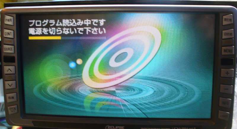

Опубликовано 30 октября, 201312 г. Аппарат дремучий.Бощка грязная и ушатанная.Он просто не видит двухслойную болванку. Да и ничего он толком не умеет.Я просто рекомендую их выкидывать. Нажимать ничего не надо.Просто скармливаешь ему родной диск. Во так выглядит процесс.

Опубликовано 1 ноября, 201312 г. Автор При загрузке шпиндель то хоть крутится.Позицирование лазера есть Шпиндель крутится Запиши на обычную болванку только файлик LOADING.KWI и все,обычно для оживления хватает,все остальное карты японии,они не нужны,удачи. Записал файл LOADING.KWI и никакой реакции
Опубликовано 2 ноября, 201312 г. Да,только LOADING.KWI должен хватать его.либо софть не тот скачал либо лазер.
