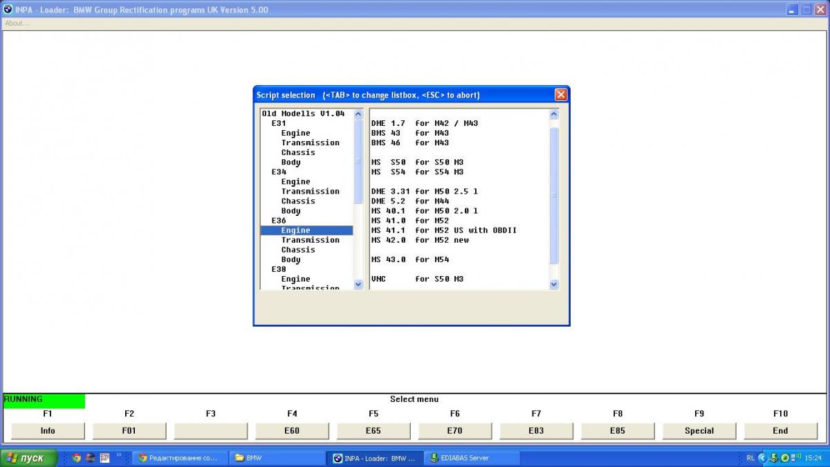

Опубликовано 30 октября, 201312 г. Поставь Inpu меньше гемора с установкой и настройкой и работает шустрее и 34 кузов увидиш
Опубликовано 30 октября, 201312 г. В инпе нету motronic 3.1.По крайней мере у меня.Их смотрю Easy Dis 44 или тем что ссылка выше.Easy нравится больше-старые кузова он дает на английском.Версия рус это дает на немецком.Вопрос немецкого можно решить,но это уже другой разговор.
Опубликовано 30 октября, 201312 г. Вот что есть в инпе по 36-ому: Изменено 30 октября, 201312 г. пользователем lowepro
