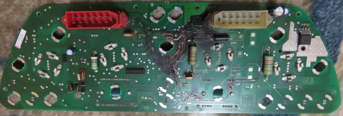

Привет всем. Приехала 14-я, хозяин авто заменил обычные лампочки на светодиодные, похоже, что в какой-то из них сидел коротыш...Нет ли у кого фотки такого щитка? В альбоме схем известного проггера этого фрагмента печатки нет. На сайте А. Максимова тоже...Сама приборка работает, подсветка - нет. С внутренней стороны плата тоже немного погорела. Спасибо.
жестоко подцепил светодиоды...

С кулибиными все чаще чудесатее выходит. Вчера чел приносит щиток - грит отключился. Спрашиваю что с ним делал - ничего говорит и не отдавал никуда. Правда пломбы нет.
Разбираю, осматриваю, вроде аккуратно, следов никаких. Не включается. Меряю напругу - 12 в на КРЕНке нет (там еще воткнули TLE4267)
Пошел по цепочке, ну явно чего то не хватает, как понял резистора? Взял соплю навесил - заработала. Спидометр не работает. Мотор исправен. Осциллом померял с ПИКа нет выхода.
Репу зачесал, да и впаял другой. Но ошибся. Походу с калибровками от бака )) Стрела при включенном генераторе ездит в диапазоне бака, хоть 40 км, хоть 200 давай. Выпая, впаял другую. Пошло. Только теперь при включении мотор спидометра делает тест. ПИК взял с старой АП, с узким окном. Но на эталонном тесте правильно скорость показывает. (надо на будущее выпаивать и помечать пик откуда он :))
Клиент стоит, смотрит а я и говорю - верю, ничего не делал, никуда не отдавал, давай 2000:)
зы. куда резистор делся хрен знает, главное место где он должен быть - как с завода, следов пайки нет, все чисто. И именно такого щитка нет сравнить. Фантастика.

Была примерно такая же беда с волговским щитком АП . Сам по себе отвалился смд резистор и приборка просто не включалась.
Дороги у нас такие-отвалился.(Сам, когда первый раз столкнулся,"был изумлен".А резистор болтался в панели.)
