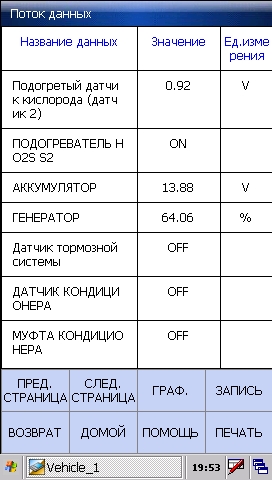

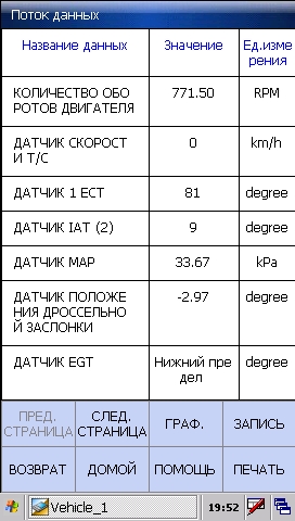

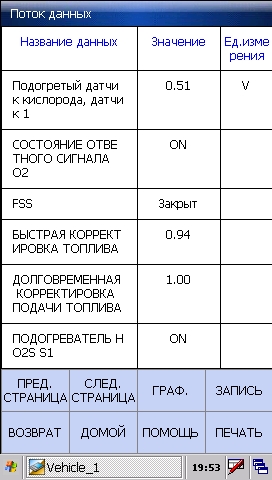

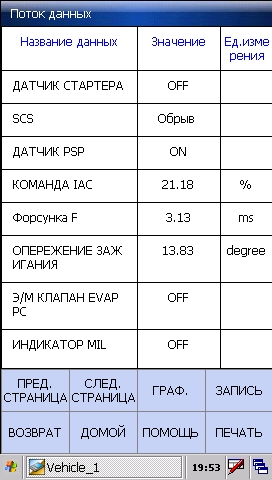

напряг 1 момент, при снятии показаний сканером ДПДЗ показывал при включенном зажигании и зглушенном двигане -2градуса... ошибок по ДПДЗ нет, может это влиять?
