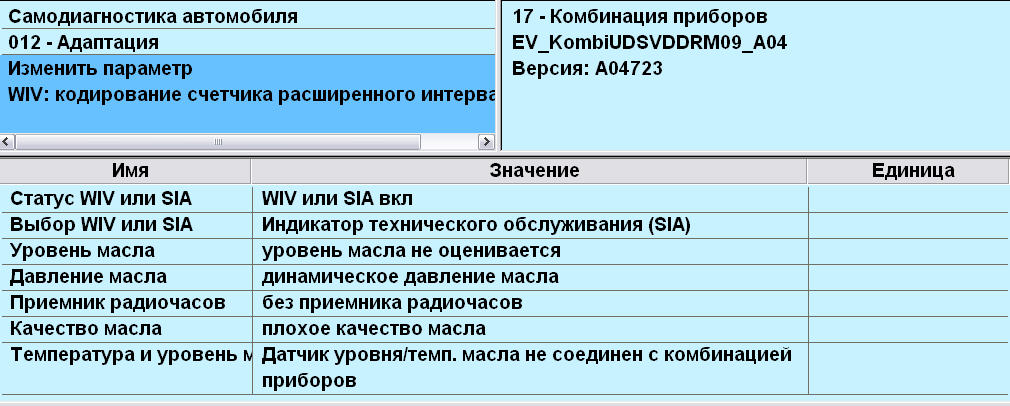

Правильно подсказывали, это не кодировка - это адаптации. Нужно выключить наличие датчика уровня масла. В VAS-PC есть подсказки в самодиагностике. Должно быть как-то так.

Скрин с рабочей машины Т5 2012 гв. Сделай так-же.

Зайди в самодиагностику в адаптации. Там всё сделай как на скрине. Не глядел скрин когда писал. На скрине - нет датчика и фиксированный интервал
