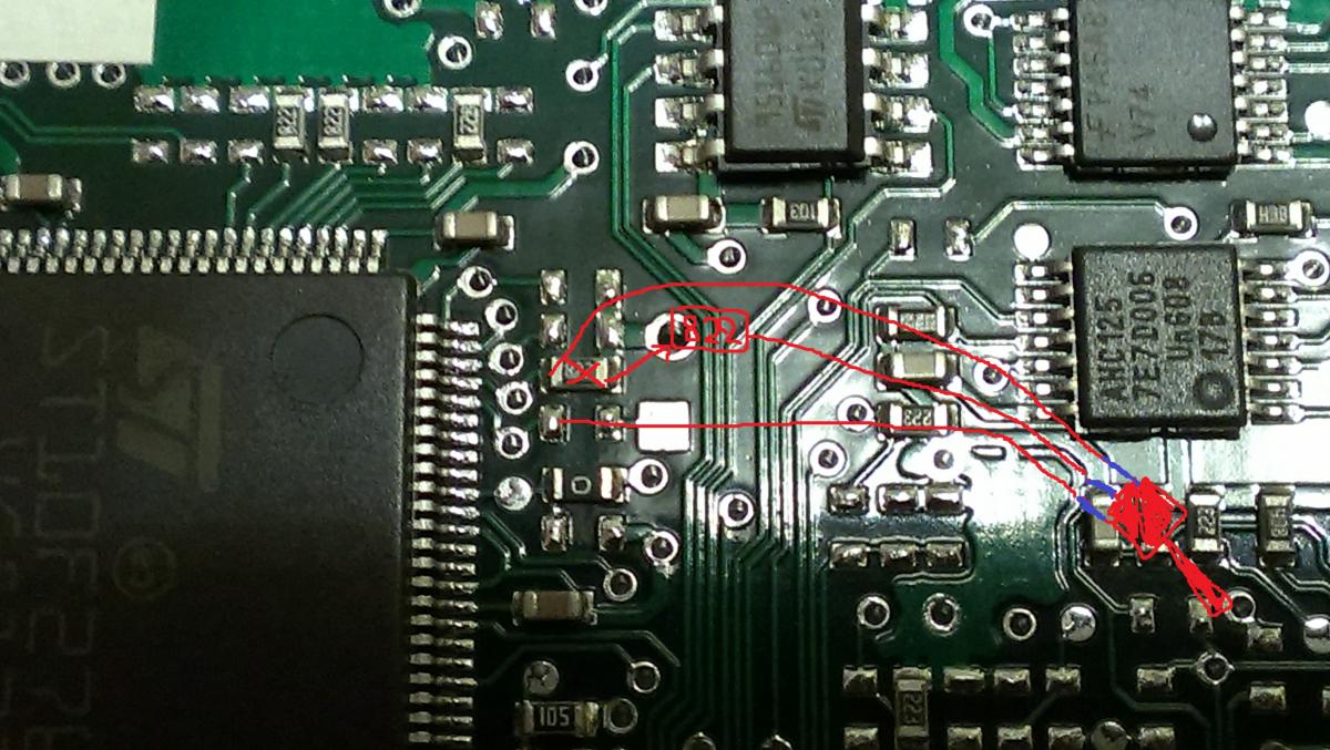

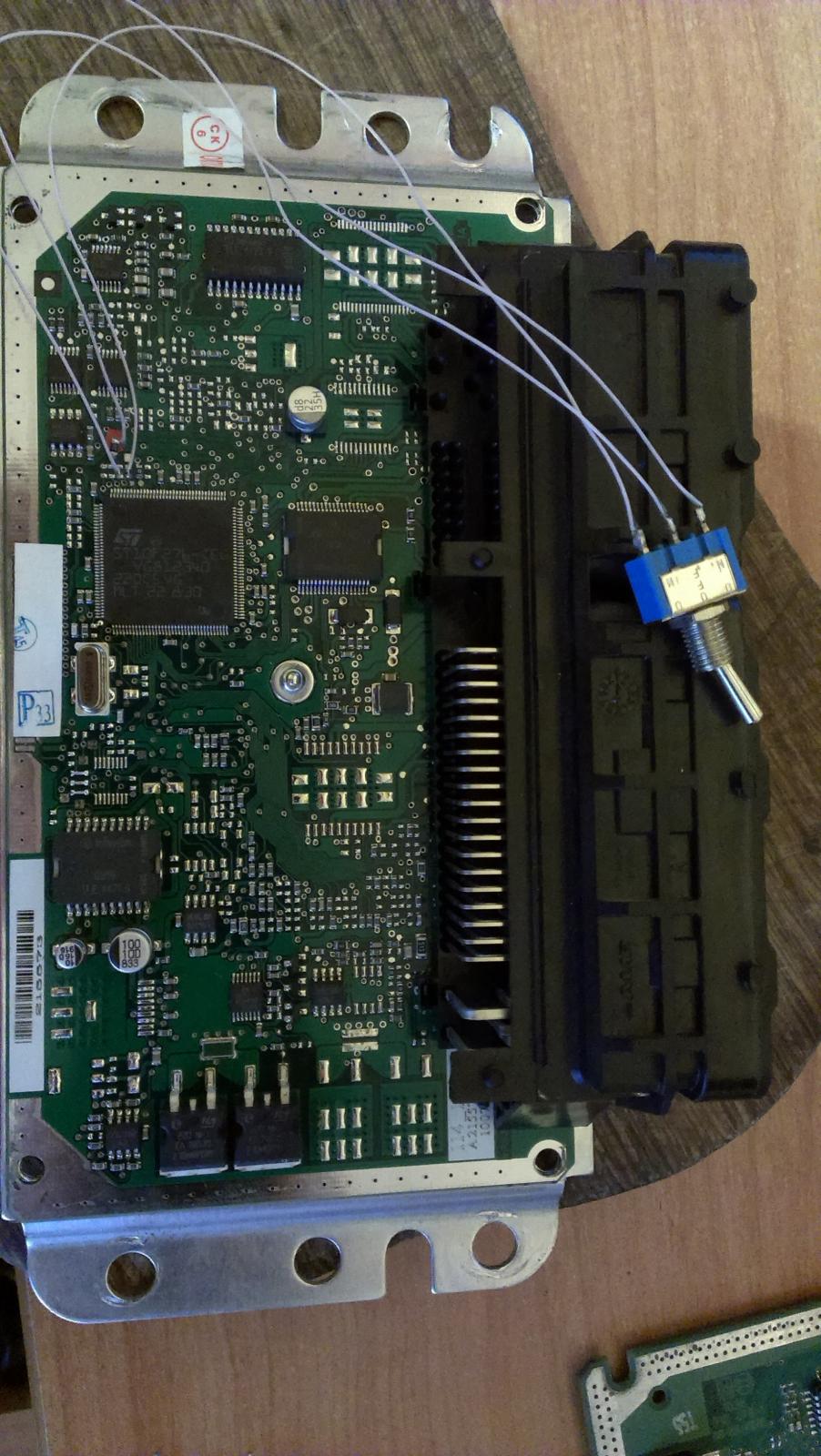

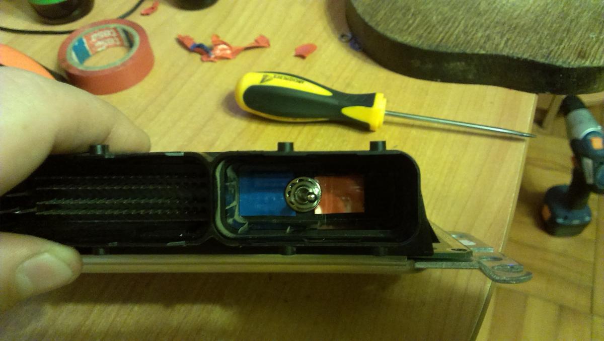

м73ителма переделка
Переделал блок за 15 мин !!!! и теперь хоть каждый день проги заливать и обкатывать без перепайки резика можно!!!
вот ещё
и ещё
Интересный вариант. У каждого свой подход к чип-тюнингу. :noflood:
