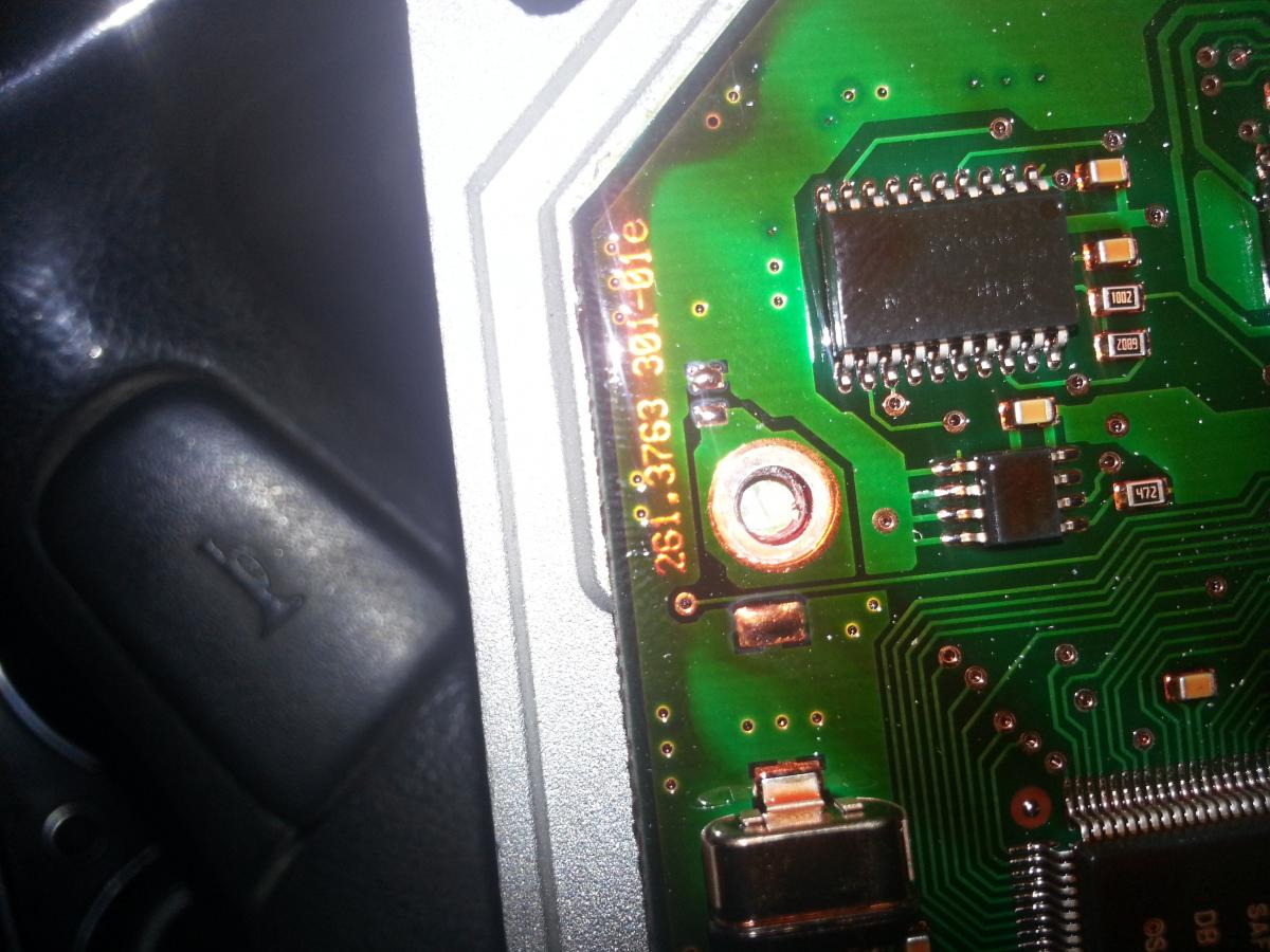

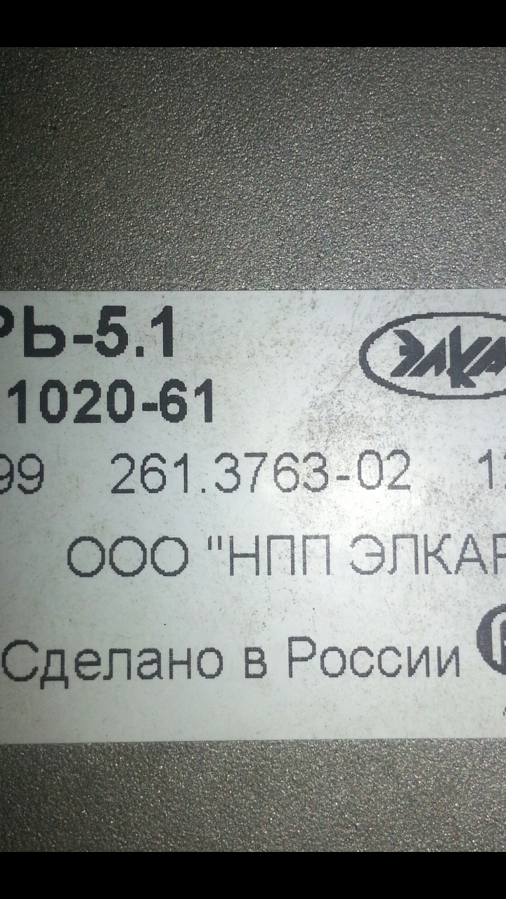

Добрый вечер форумчяне. Вопрос в следующем как определить родная ли стоит плата в эбу такое ощущение что мне подменили должна стоять 61 а воткнули от 71го и не рабочую машина не заводится
По выложенным картинкам не возможно что то определить -нужно было выложить общий план компонентов и вне большом объеме!

По корпусу похоже на блок Элкар 2012 года. На этикетке какой год пр-ва? А плата от января 5.1 всё таки с прошивкой А5... И в корпусе под винт нет резьбы на фото. В блоках Элкар 2012 года плата другая. Ну похоже, что родная плата заменена, но и к лучшему, в этой хоть процессор saf-c509.

нужно фотки всего ? А профиль заполню обязательно

на этой плате мотор не работает даже еа диагностику не выходит обороты не показывает и насос не жужжит
Либо не прошита память, либо горелый. Надо загрузчиком попробовать связаться.
этот блок как мне говарили что онлайн вскрыл его а там простая плата и лак нигде не потерт вот и подозрение что меня кинули. Лично сам видел что он работал онлайн месяца два назад
А попробуйте открутить плату от корпуса. Она может лежать без изолирующей прокладки и коротить на корпус.

А пломб никаких небыло на мозгах? Или их уже не раз ковыряли?
