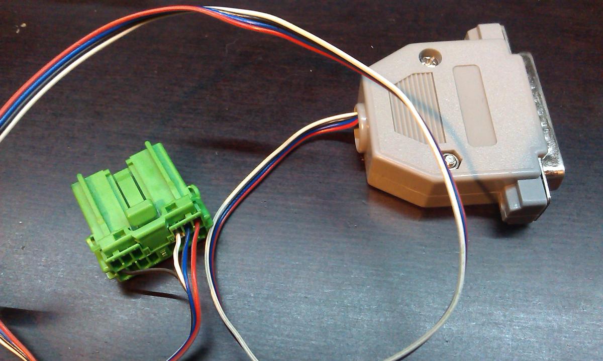

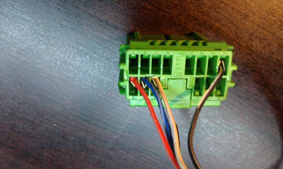

Вчера делал этот авто, но через разбор и сьем стрелок кабелем с6 ( иголками). А можно ли делать этот авто без разбора щитка кабелем с7? Фишка полностью совпадает. Оборудование диагпрог 3
Можно сделать по разъему,если не уверены в своем приборе,читайте содержимое проца ручками,а уж потом можно и экспериментировать
C6 и С7 одинаковые кабели. Разница лишь в том, что в одном случае Вы подаете питание подпайкой к контактам разьема, а во втором питание на панель подается через разьем кабеля
Ашот разница получается не только в подпитке( + и - ) , но и подлючении желтого и голубого провода. Если они работают и через разьем, тогда получается нет смысла разбирать щиток!
Эти кабели не одинаковые, а я бы сказал совсем разные. С7 это КАН плюс питание, и чисто теоретически должен работать, но увы, в отличии от Карпрога, по КАНу не алле. Про С6 писать смысла нет- ВДМ.
Я знаком с этими смоками и т.п. На хрен нужны эти пляски с бубнами вокруг машины после OBD, то одно косяков насосет, то еще что-то отвалится (перестанет работать), я понимаю свежие года, где н-цать часов уйдет на разборку авто и еще не факт что сделаешь. Мое мнение - легче приборку скинуть и либо в рукопашную, либо (если прокатит) то через дашплаг..
P.S. XC90 этих годов делается: открутив заднюю крышку и припаяв 2 провода, 2 в разъем - лень ?
