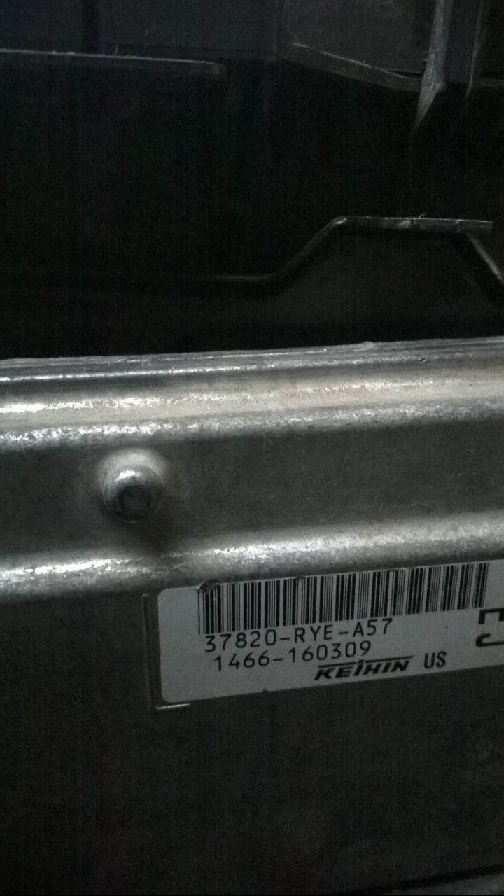

добрый вечер,возможно ли данным модулем прочитать и записать данный блок?
фото прикрепляю ниже
да., без проблем,
