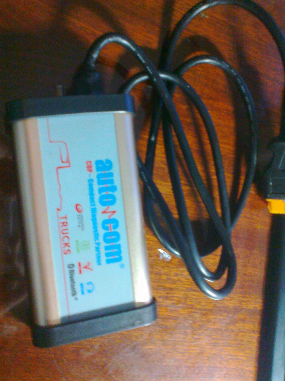

мы скачали программу с интернета autocom, когда вылазиет окно в самом начале установки,где надо ввести серийный номер,там уже стоят 4 буквы и эти буквы не как не удаляются,не стераются, а серийник ведь состоит из 5 цифр!!!от куда вообще взялись эти буквы? что делать ... удаляли , скачивали заново, такая же история
Изменено пользователем Ксения
где покупали автоком фото его можно?
вот фото
Добрый час.Какую версию программы ставите? Почистите комп. и пробуйте другую версию поставить, соблюдая условия (пропадчить, и т.д.).
Как почистить комп можно подробнее, и насчет серийников если верить заводской наклейке у меня 000253 а в redme указан 100251, кому верить подскажите?
вот фото
Двухплатник с блютуз вроде ,мой точно такой же с\н 20418 не должен быть шестизначный Похоже у вас дистрибутив косячный
Изменено пользователем Сергеев олег анатольевич
сначало ставили autocom 2011 релиз 3 ,пробывали другие ставить релиз 2,год другой и т.д., и комп чистили, и программу использывали для смены серийника, а он как то вбил себе 4 буквы в поле для серийного номера и не даёт новый вписать!вот после релиза 3 2011 , появилась такая проблема.
Прога для смены серийника какой номер читает (прочитайте номер и тут же прошейте его вновь этим же номером )Вообще-при установке адаптер ни при чём , какой номер пропишите тот и будет в проге ! Гляньте личку .
только прошивать остается?
Откройте свой профиль -я вам в личку написал
Деинсталировать Автоком и удалить эту папку C:\Documents and Settings\All Users\Application Data\Autocom
Ну первое то что в программе 4 буквы, автоком не причём, то что на наклейке -это ерунда. Делайте как вам посоветовали прогой для серийника уточните серийник прибора, почистить комп. после 2011.3 можно к примеру программой revouninstaller или подобной (или в ручную), затем ставте нормальную программу под свой серийник, а потом все подключения автокома (программы есть на "рутреке",начиная с 2012....-нормально ставяться и работают). ----В профиле место жительства укажите.---
буду пробывать
Как успехи! отпишитесь пожалуйста у меня аналогичная проблема.
отпишусь обязательно как только поробую

попробуй на другом компе или удали полностью предыдущую версию . и почисти реестр . да и папку удали в програм файл . обычно проблем нет с автокомом
Была проблема но все настроилось покупкой ноута

у меня такая же беда с автокомом , при подключении к авто выскакивает ошибкаoriginal.jpg
я уже и делфи ставил(он вообще его не видит),и все версии автокома не получается :tormoz: пробовал даже на разные компы ставить, и на трех такая же басня. Покупал у китайцев(будь они не ладные)
У вас серийник скорее всего поменять нужно!
Кстати да,я нашел прогу что бы серийник менять, поменял ,все шикарно. Но у меня еще вопрос автоком двухплатный он кан шину берет?я пробовал на рено меган98 года,но интересно как он к новым авто относится. Буду благодарен за пояснение)
