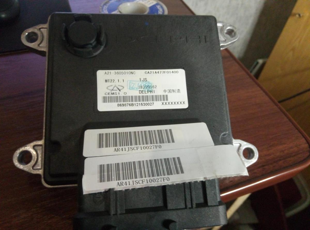

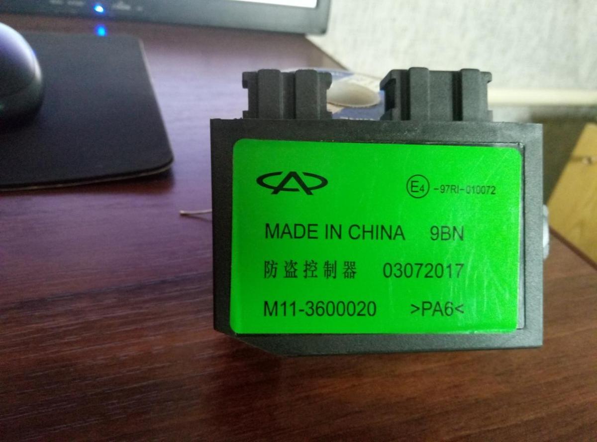

Вот фото стикера моторного блока и иммобилайзера
как последний вариант, перейти на моторный блок Ме7.9.7,  так как информации по этой комплектации абсолютный ноль. Сделать из нее клон Тагаза, по видимому, это самый дешевый вариант. Нужна будет схема распиновки боша 7.9.7 и каждый датчик вызванивать вручную. Либо замена подкапотной проводки, только вопрос-как поведет себя АВС и приборка. Короче геморой плюс менингит!
