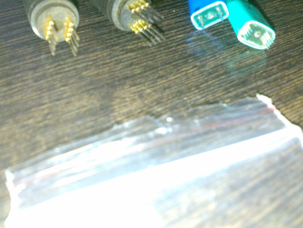

Ну если боиться , пусть покупает у SERGEII или prom погопиновые щупы и не выпаивает больше.
потом будет тема отрвались ноги у процессора или щупы воткнулись не вылазиют :biggrin:
