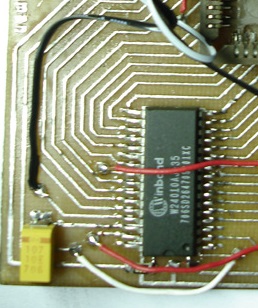

привет всем, вообщем ситуация такая: собрал инженерник январь 5.1 на односторонней плате с панелькой. При попытке записать прошивку происходит установка связи и затем вылазит ошибка стирания FLASH, причем если давишь(разная сила, направление прижима) на панельку после надписи FLASH в скобочках появляются разные значения(00**), решил отпаять и повесить плату на шлейф: результат- неверный тип контроллера. Прозвонил, перепроверил плату, 92 нога не на земле. Что можно предпринять?

2-е Поднять 92 ногу проца и припаяться к ней на весу(либо резать дорогу) Судя по всему у вас новый блок с прошивкой начинающейся на A и наверное ЭЛКАР
3-е (если не поможет) Прозвонить тестером плату инженерника и цепи соединения платы с эбу на обрыв или замыкания
4-е Радоваться что получилось

1-читал ни раз, насчет стирания флеша вопрос был-ответа не было.
2-блок старый со старой мс детонации, 92 не на массе.
3-плату инженерника еще раз проверю
4-руки еще пока не опустились
92 нога на землю звонится при наличии платы,при ее отсутствии не звонится.Правильно я понял? Если да то похоже на замыкание на плате. А ошибка при чтении стирании флэш возникает как при обрыве так и при замыкании на плате инженерника, в том числе и оперативы. Обрывом считается и отсутствие контакта на панельки. У меня была такая ситуация, панелька оказалась не при чем, был обрыв дорожке на оперативке. Боролся так:Запускал в спринт лайоте печатку платы, в проге есть тестилка которая выделяет дорожку,чтобы отследить ее путь и контакты. В общем выделяем дорожку-прозваниваем прозвонкой на обрыв,выделяем следующю и прозваниваем, так прозваниваем оперативу логику и конденсаторы(на пробой,конденсатор должен пикнуть а не звенеть)Потом прозваниваем рядом расположеные контакты на панельке на предмет замыкания между собой.ПРОЗВАНИВАЕМ 4 ПРОВОДА СОЕДЕНЕНИЯ ПЛАТЫ К ЭБУ.вСЯ ПРОЦЕДУРА ЗАНИМАЕТ НЕ БОЛЬШЕ ЧАСА. И еще,тантал кондесатор впаивали? Обратите внимание,он имеет полярность!!!!!При несоблюдении полярности работать не будет!!!!Минус отмечен полоской!
про тонкость с 92 ногой не знал, вообщем без панельки нет контакта с массой. По поводу проверки печатки и макета- сверялся, все без косяков, про тантал- припаян так:
Тантал запаян верно, подтверждаю,у меня так-же-работает, при отсутствии обрывов и замыканий должен работать.Ошибка чтения записи флэш эбу однозначно из серии косяков в плате инжинерника. ТЫ дорожку на флэш ЭБУ с 22 ноги перерезал?Замучиешься собирать у TKPUIK есть на продажу,качество на высоте,цена приемлима,друг себе бррал. Есть у меня, самоделка,такая же как твоя,отдам по цене затраченых радиоэлементов и тексталита)))))
Тантал запаян верно, подтверждаю,у меня так-же-работает, при отсутствии обрывов и замыканий должен работать.Ошибка чтения записи флэш эбу однозначно из серии косяков в плате инжинерника. ТЫ дорожку на флэш ЭБУ с 22 ноги перерезал?Замучиешься собирать у TKPUIK есть на продажу,качество аяна высоте,цена приемлима,друг себе бррал. Есть у меня, самоделка,такая же как твоя,отдам по цене затраченых радиоэлементов и тексталита)))))
Да я добью уж)) да, конечно перерезал, с мая тему "курить начал". У TKPUIKа дачный сезон, не до плат, сам как-нить
Изменено пользователем thenextas
отпишись тогда чем проблема решилась,интересно.
Выложи фото твоей платы,может косяк увидим
