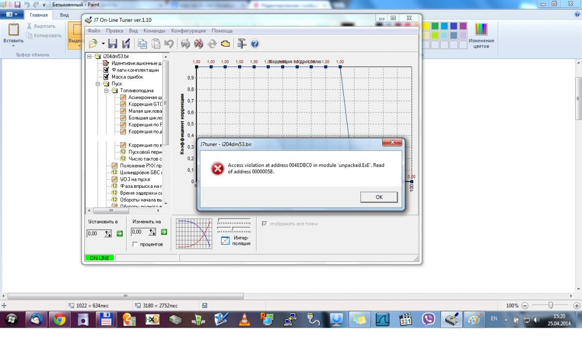

Подключил онлайник на столе. Открыл прошивку. При просмотре определенных калибровок пишет ЕГОГ. скин ниже. В чем дело помогите?
Изменено пользователем Lexa.Xasan
Установил олт с нуля все заработало. Спасибо.
