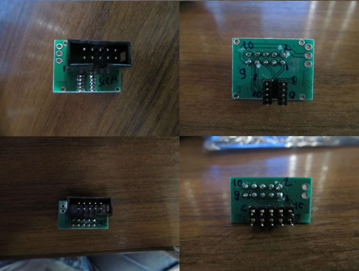

Не давно приобрел K-Tag и столкнулся со следующим: в мануалах по edc16 1-й пин обозначен не как у остального мира...
Есть чем читать/писать эти блоки, но хочется испытать именно K-Tag. Прозвонил шлейф от К-Тага до позиционной головки от китайского BDM 100, распин совпадает. А вот катаговский мануал свел с ума. Или это обозначение ничего не значит, так для порядка?
Для К-ТАГА пойдут и другие насадки, не обязательно ставить насадки Алиентеча.
пробывал насадки которые продавались для галлетто 2 на польской странице и всё окей
подходят насадки бош,сиеменс, делфи, и для ЕДЦ 17 тоже канают.
Спасибо!
Галлетто 2 с этими головками у меня опробована, значит и с К-Таг прокатит...
Прокатит, но я вообще всегда паяю. Распиновка у них стандарта Bosch, не отличается от китайского BDM100.

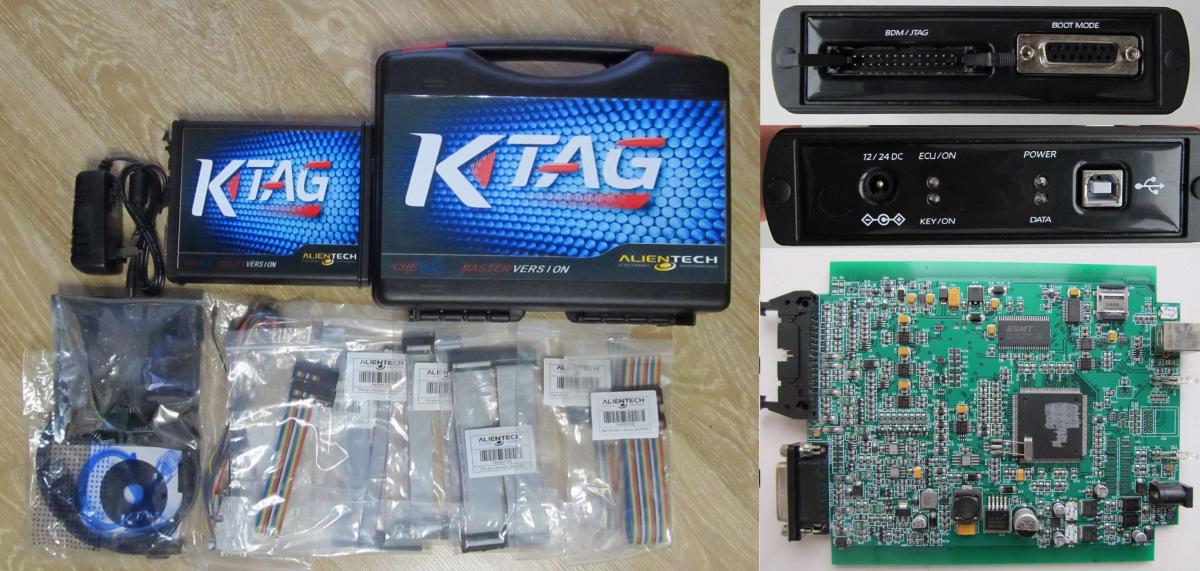

Вот немного фото моего китайца.

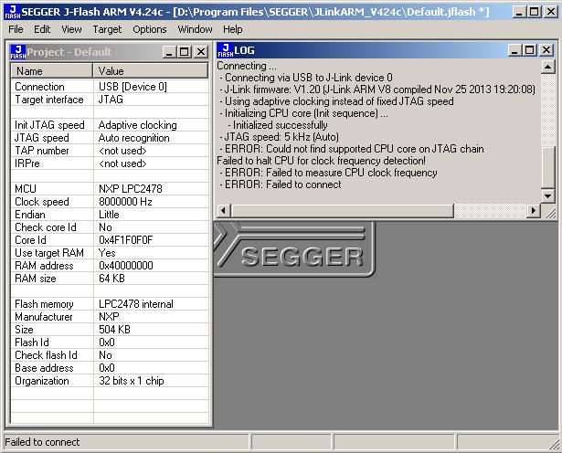

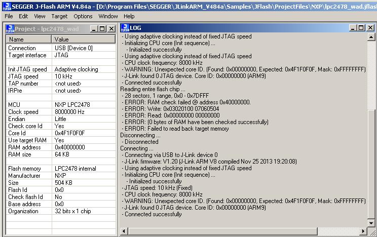

У меня вопрос по J-link.Их есть у меня два.И к-тага тоже два.Поставил J-Flash 4.24.Не захотел соединятся с процем.Поставил 4.84.Соединился.Вычитывать отказался.На версии 4.90 ругается на ресет.Пока не убрал строку из настроек,не конектился.После ведет себя так,как версия 4.84.К-таги...Один вроде ожил.Во всяком случае блоки не серые.Дает выбрать эбу и хелп показывает.Дальше не пробовал.Второй при загрузке на этапе апдейта протоколов (читает с карты) сразу выскакивает в программу и все серое.В инфо у обеих одинаково.Номера присутствуют.Карты менял местами.Все одно и тоже.В условно рабочем на одной ноге с карты (через резисторную сборку) всегда масса,а на дохлом - "единица".Ноги прозвонил от сборки до проца.Это себя так ведет лоченый проц?ЗЫ:А ID проца почему не вычитывает?
более четкое фото платы можешь сделать - хочу себе светодиоды недостающие допаять и пару деталей сверить,,,
Разобрался с J-Link.Ни с чем он у меня не конектился...На обеих к-тагах не было нормального контакта с процом.В настройках поставил две автоадаптации скорости.Также автоопределение частоты проца.Вот когда прога определит частоту(хотя пишет 4 с хвостиком мГц) и ID проца,тогда все в порядке.Теперь по карте памяти.Как оказалось - есть сигнал присутствие карты(через металл защелку).На не рабочем она не работала.Была постоянная "единица".Сделал клон с рабочего.Были различия в 24с64.Все равно не работает.Когда идет апдейт протоколов,ничего фактически на читается с карты.Физически ноги проца и карты соединены.По запуску программы на ногах видно пакет данных.Я предполагаю,что это номер,который отображается в "инфо".Дальше тишина.Куда копать - уже и не знаю.Даже в юзерарию 245 полез.Думал может там что то не так.
