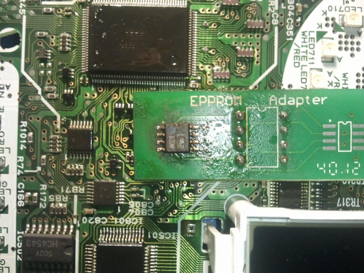

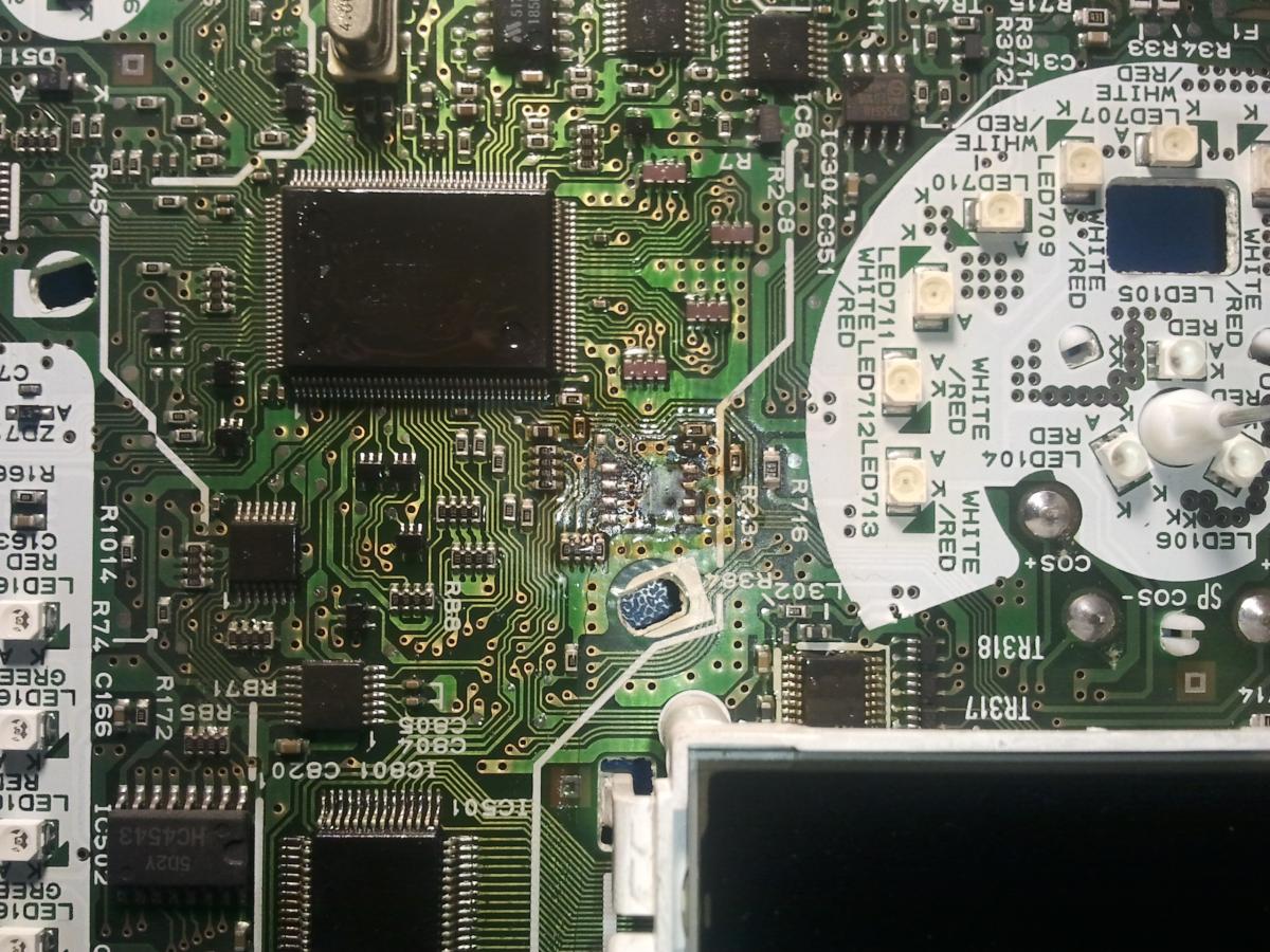

Опубликовано 10 января, 201412 г. Автор comment_519248 вот фотки на 8 + на 5 - все есть и ещё Ссылка на комментарий https://www.auto-bk.ru/forum/topic/46995-honda-accord-2005-l56r-%D1%89%D0%B8%D1%82%D0%BE%D0%BA-78100-g400/page/2/#findComment-519248 Поделиться на другие сайты Поделиться Поделиться сообщением
Опубликовано 10 января, 201412 г. comment_519256 Попробуй заменить чип, если нет 56, ставь 66 или 86. Эти чипы иногда помирают при нагревании(у меня два чипа уже были полудохлыми и я не зря предлагал записать в него FF и 00. У меня помирали постепенно, начала переставали некоторое ячейки читать - писаться, потом все больше их становилось). И флюс помой, некоторые чинские флюсы мешают нормальной работе проца. А вообще я думаю уже пора идти к спецам на поклон...Если проц еще живой там работы на 20 минут максимум Изменено 10 января, 201412 г. пользователем VVlad Ссылка на комментарий https://www.auto-bk.ru/forum/topic/46995-honda-accord-2005-l56r-%D1%89%D0%B8%D1%82%D0%BE%D0%BA-78100-g400/page/2/#findComment-519256 Поделиться на другие сайты Поделиться Поделиться сообщением
Опубликовано 10 января, 201412 г. comment_519260 Да, по-моему что-то с пайкой. Надо все облагородить припаять и прозвонить. Ссылка на комментарий https://www.auto-bk.ru/forum/topic/46995-honda-accord-2005-l56r-%D1%89%D0%B8%D1%82%D0%BE%D0%BA-78100-g400/page/2/#findComment-519260 Поделиться на другие сайты Поделиться Поделиться сообщением

Опубликовано 10 января, 201412 г. comment_519308 Внимательно посмотри нет ли "соплей" (там много лака - хорошо очистить перед впайкой eeprom) Легко можно записать на 93с66 или 86 (пишешь дамп оставшееся забьешь FF 100% прокатит ) Ссылка на комментарий https://www.auto-bk.ru/forum/topic/46995-honda-accord-2005-l56r-%D1%89%D0%B8%D1%82%D0%BE%D0%BA-78100-g400/page/2/#findComment-519308 Поделиться на другие сайты Поделиться Поделиться сообщением
