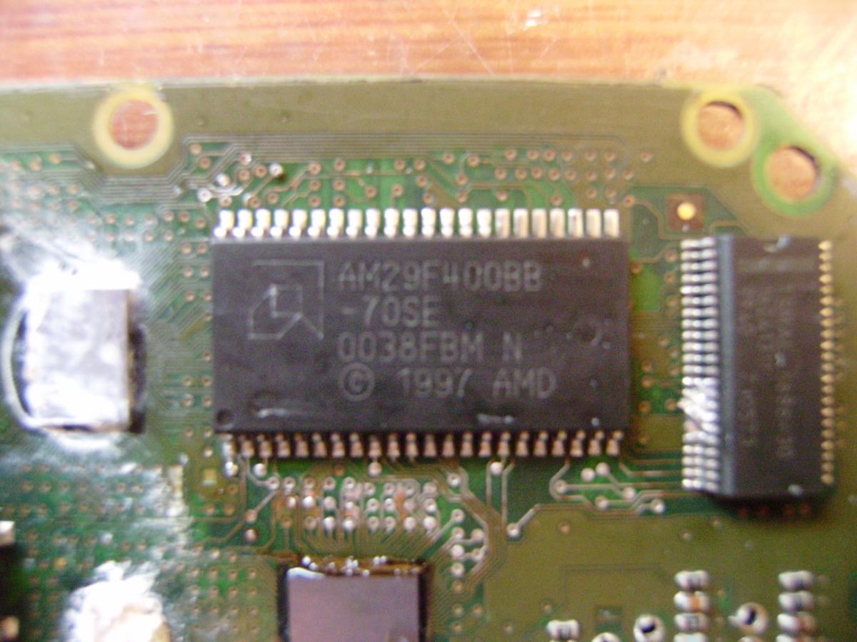

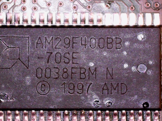

fb400 всем. хпрог, минипрог, оранж, омега... Чем хочешь тем и читай.
В икспроге AMD не заявлен.
Китайский MiniPro берёт такие флеши на ура.
