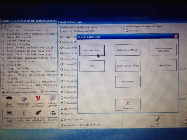

Парни помогите разобраться как смотать пробег на w212 c помощью абритуса (китайского). Может кто нибудь помочь?

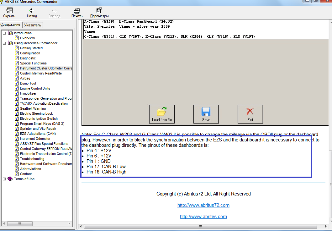

Вот с оригинала тебе, 212 также как и 204
w204.pdf
Спасибо, буду пробовать.

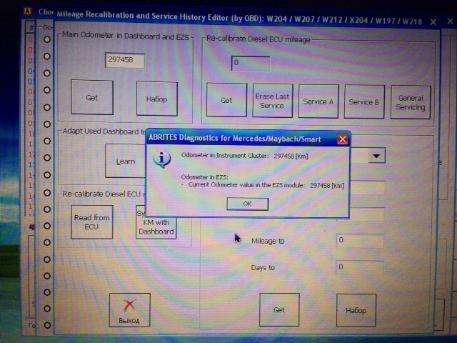

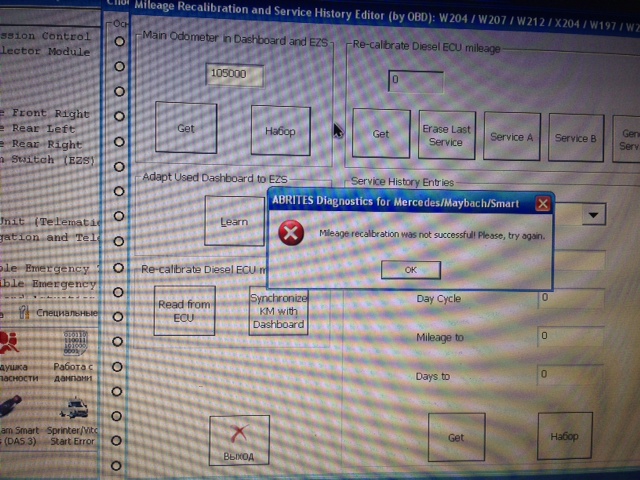

Попробовал сейчас для начала не блокировать замок и не читая основной пробег вписал который мне нужен, вылетает ошибка: mileage recalibration was not successful! Please try again.
А родной пробег прибор читает? Может он с машиной не соединяется

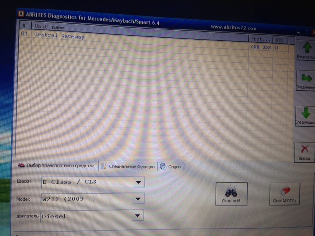

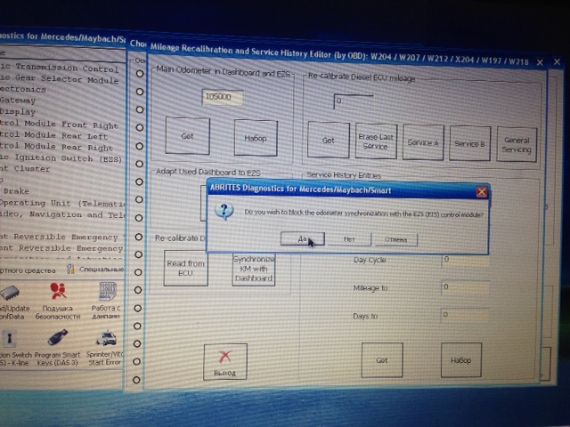

Заблокировал замок, ни чего не подучилось, вылетела ошибка и теперь слетел zwg, теперь ксентри не видит машину и не определяет вин и эбу. Я заранее сохранил еепром, поэтому после его заливки в zwg все восстановилось. Что делаю не так?

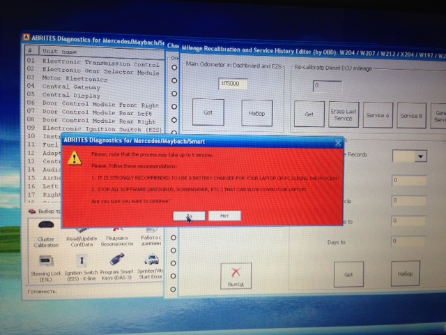

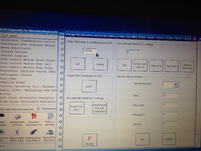

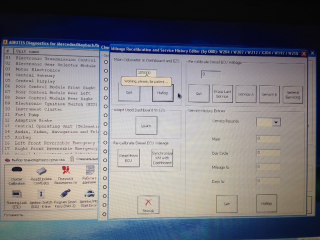

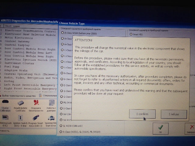

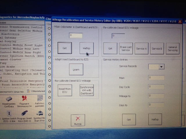

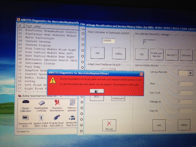

Выкладываю пошаговый фотоотчет по проблеме, решения пока не нашел.
После каждой неудачной попытки слетает еепром ZGW. После пятой попытки, возможность поднимать ZGW с помощью еепрома закончилась неудачей, теперь дианостика не определяет ни одного эбу.
