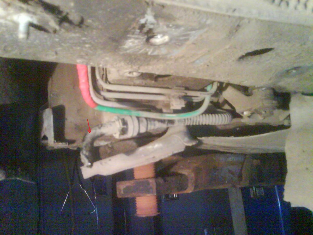

Морда лежит. Обнаружилась мини дырка на зел трубке в районе пр пер колеса, как будто иголкой ткнули. Чем можно восстановить целостность? Про штуцеры от пневмы грузовиков знаю, говорят не надожно. Еще были забиты форсунки решил помыть винсом вроде отмылись, но у меня напруга 12 терь вот думаю не крякнули ли они? Хотя не грелись и щелкали исправно.

Подскажите куда трубка идет обломанная под стрелкой? У правого переднего колеса. Номерочек был бы очень кстати.
Это вдох компрессора. Должен там быть фильтрик
Этот 7L0 616 708 B ?
