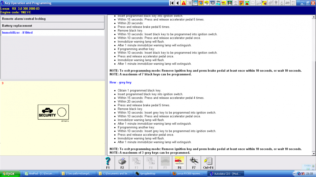

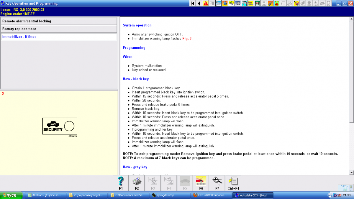

Опубликовано 27 января, 201412 г. Автор Ну так парень и к 17 посту не прислушался. "Если есть чем читануть моторник и тирис с чипа, то поможем. Если моя фраза не понятная, то лучше отдать кто в теме. " чтоб работать с дампами надо, чтоб клиент машину оставлял на время, а все хотят 10-15 минут -- учится некогда да и никто не даст авто разбирать пока за 17 лет с таким не сталкивался -- спецов хватает город не очень большой, я только ключами и замками занимаюсь. копии или через диагност. только прочитал №17-20 - Спасибо ключ есть Мастер черный 3кнопки я так понял надо : педаль, двери3-6раз , ключ в замок и тд.? если да то спасибо , процедура есть в Inctacode +net может у кого есть на русском? спасибо, Изменено 27 января, 201412 г. пользователем keyster

Опубликовано 30 января, 201411 г. Автор пока актуально (( процедуру с inctacode пробовал - пока без результата. сделал копию на емулятор (друг уезжал в горы,а с одним единственным стрёмно). ? может надо было сначала произвести процедуру стирания ключей, оставив Мастер, что в наличии ? кто занет, подскажите пожалуйста. ? во время программирования есть ли в даном авто какие сигналы или моргания индикатора входа в режим программирования ??, а то тихо и темно
Опубликовано 30 января, 201411 г. A ты попробуй SBB я китайским правда T300 добавлял там есть опция при наличии мастер ключа. приборы похожие и в таком варианте дамп не пострадает. Тоже 4С был пару раз получалось
Опубликовано 30 января, 201411 г. Автор sbb нет rx300. если есть возможность выписать процедуру с Т300 (можно в лич.) может надо двери закрывать ЦЗ или просто захлопнуть ? Изменено 30 января, 201411 г. пользователем keyster

Опубликовано 31 января, 201411 г. а может у него кнопка присутствия ключа отключена , чтоб не пипикало когда ключ в замке и двери открыты , у нас полгорода таких ездит , есть огромная куча мегаэлектриков на каждом шиномонтаже , которые понятия не имеют для чего эта кнопка еще , кроме пипикалки злостной , но зато разъёмчик снять могут , эт как дважды два. Автор - Вы проверьте это в первую очередь , когда ключь просто вставляете ,но не поворачиваете его на ACC И ON , индикатор секьюрити гаснет ? , если да , то еще один момент , цвет ключа это конечно-же хорошо , но обратите внимание за какое время гаснет индикатор , если 0.2 секунды , то это мастер ключ , а если горит 1,2 секунды ,то это VALET , и если там окажется именно он, то тогда программатором в ручную , а если всё вышеперечисленное сводится к тому что нужно , то как в инструкции написано.
Опубликовано 31 января, 201411 г. Автор в томто и суть , что лампы индикатора никакого нет ни на приборах ни на торпедо, или пока не наблюдал. сигнал при открытии двери есть, а когда ключ в замок неуверен. когда приедет буду внимательней спасибо за подсказку. (у меня уже расписано 7 вариантов и вроде все для RX300 - но процедура разная ))) )
Опубликовано 31 января, 201411 г. Да на каких там приборах , слева от руля она (лампочка эта , и вобще не лампочка ,а светодиод там), если сидеть за рулём и смотреть туда , то надо поворот налево включить , иначе переключатель её загораживает . Изменено 31 января, 201411 г. пользователем YUKKA
Опубликовано 31 января, 201411 г. Автор спасибо . буду смотреть, через несколько дней приедет, (сейчас в горах -лыжи)
Опубликовано 17 февраля, 201411 г. Автор Да на каких там приборах , слева от руля она (лампочка эта , и вобще не лампочка ,а светодиод там), если сидеть за рулём и смотреть туда , то надо поворот налево включить , иначе переключатель её загораживает . Вопрос решился. ключ запрограмировал - газ-тормоз...(индикатор есть руль повернул в сторону, присел и увидел) (помогло из лички от YUKKA 1 вариантподошёл , больше и не пробовал) Спасибо всем , кто поделился информацией, и за участие

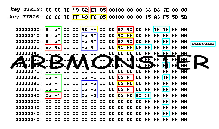

Опубликовано 3 апреля, 201510 г. завтра предстоит процедура из-за полной утраты rx300 1998 покурил форум и дампы - нарисовал картинку-памятку подскажите, я правильно понял адреса?
Опубликовано 7 декабря, 201510 г. Так в этом блоке 2 eeprom l56c они же 93lc53. В которой ключи сидят? Я так понял что одна для АКПП???
