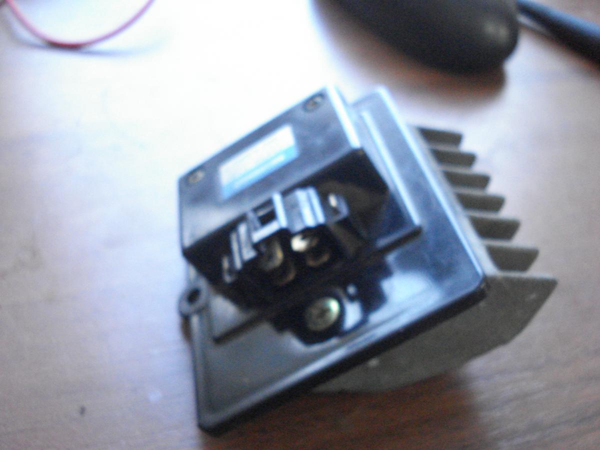

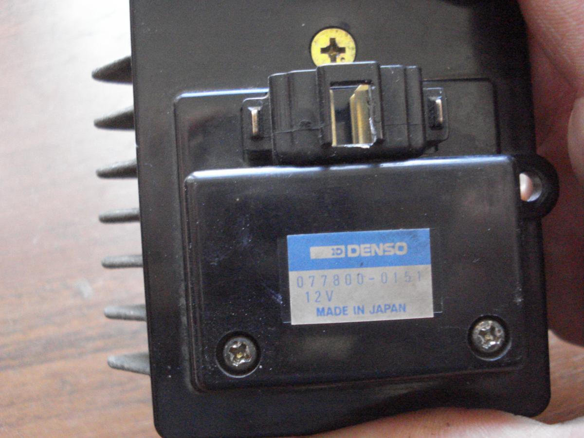

Добрый день. На Mitsubishi Pajero 2, 1991 год правый руль, не работает моторчик передней печки. Сам моторчик исправный, добавочный резистор меняли (т.е. блок) DSC05160.JPGDSC05163.JPG и также меняли в старом блоке транзистор, на разъем двигателя приходит 1.5 вольта, смотрел по схеме на сайте : http://www.autopeople.ru/forum/mitsubishi/pajero/elektrika/156212.html , схема немного не такая .

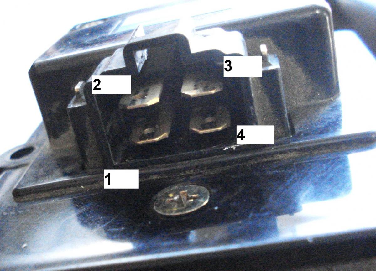

На разъем двигателя плюсовой провод приходит с блока сопротивлений с контакта 2 (смотреть на фото) DSC05162-1.JPG но с него приходит 1.5 вольта, на контакт 1 приходит 12 вольт с блока предохранителей, а на контакт 3 приходит 12 вольт с блока управления и на 4 контакт уходит в блок управления. Может блок управления неисправен, может у кого есть схема блока управления , переключается кнопками . Буду рад любой помощи.

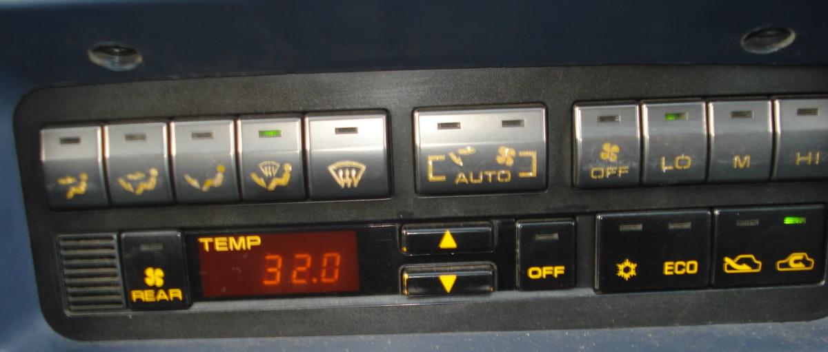

Вид блока управления DSC05176-1.JPG нужна схема этого блока управления
Напрямую силовик замыкаете,что мотор печки делает.А транз можно открыть через контрольку
напрямую работает
Так тяжело что то сказать.Проверять надо.Пробуйте открыть транз.через эквивалент
хорошо попробую как приедет

Это болячка.....Но обычно пробивает транзистор, и печька дует по полной, как только включить зажигание....если окажется что всё таки умер транзистор, не меняйте на аналог....как правило больше недели не живёт, а оригинал достать большая проблемма!
Блок управления 99% исправен, вскройте регулятор, проверьте термопредохранитель, его частенько "ремонтируют" с помощью перемычки, чего делать нельзя, в таком случае горит транзистор, по причине перегрева из за завышенного тока мотора. Транзистор можно подобрать с запасом по току коллектора в даташите. Не забудьте замерить ток мотора печки перед установкой регулятора, 5-7 А норма (когда моторчик наберет обороты). Большее потребление тока приведет к выходу из строя регулятора, с чем собственно к вам и обратились. Причины неисправный мотор, забитые фильтр, испаритель, радиатор печки. Все это надо проверить.
Пробовали другой регулятор (с разборки) тоже самое (не факт что рабочий) пробовали другой транзистор (аналог) все без изменений
