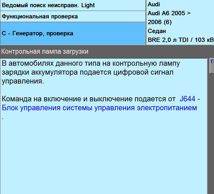

Опубликовано 1 февраля, 201412 г. comment_527890 Вот. Ссылка на комментарий https://www.auto-bk.ru/forum/topic/47466-audi-a6-2005-20-tdi-bre-6-%D0%BC%D0%BA%D0%BF%D0%BF-%D0%BE%D1%88%D0%B8%D0%B1%D0%BA%D0%B0-02254/#findComment-527890 Поделиться на другие сайты Поделиться Поделиться сообщением

Опубликовано 10 февраля, 201412 г. Автор comment_533088 Суть такова, генератор по управлению вообще не такой, не для машин с блоками управления (таблетка). А для авто у которых управление идет через лампочку. Ссылка на комментарий https://www.auto-bk.ru/forum/topic/47466-audi-a6-2005-20-tdi-bre-6-%D0%BC%D0%BA%D0%BF%D0%BF-%D0%BE%D1%88%D0%B8%D0%B1%D0%BA%D0%B0-02254/#findComment-533088 Поделиться на другие сайты Поделиться Поделиться сообщением

Опубликовано 11 февраля, 201412 г. Автор comment_533252 Олег, в этом деле я немного бум-бум, дело в чем на станции ставили, теперь я сам посмотрел разобрал ))) Вот, так что винить можно только родственника, его оказывается предупреждали, но он проигноривал ... Я посмотрел на генератор сзади там подписи D+ и W ... Vjq без подписей сразу прикинул, еще схемку посмотрел и SSP? дело заняло минут 10. Ссылка на комментарий https://www.auto-bk.ru/forum/topic/47466-audi-a6-2005-20-tdi-bre-6-%D0%BC%D0%BA%D0%BF%D0%BF-%D0%BE%D1%88%D0%B8%D0%B1%D0%BA%D0%B0-02254/#findComment-533252 Поделиться на другие сайты Поделиться Поделиться сообщением
