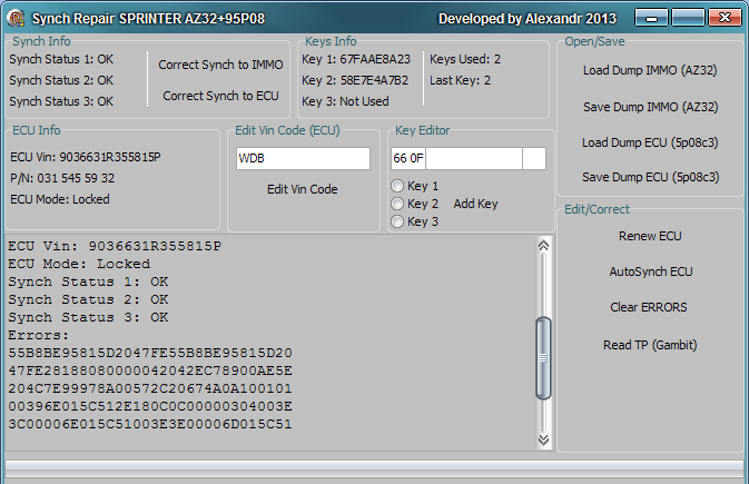

Гляньте,правильно синхру поправил?Блоки передали,авто далеко.На столе нет возможности сделать(стар помер).2.rar

  • Вот програмулька бесплатная бес проблем сделаешMercedes Sprinter Vito Start ERROR 1.3.rar

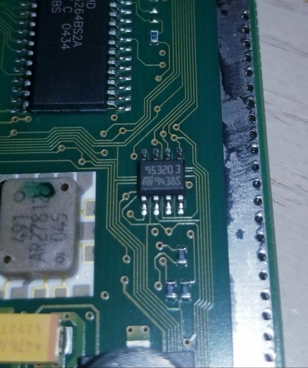

  • Други, поделитесь плз калькулятором для 95320 и HC08. Или расскажите плз что править. Заранее благодарю!

Я бы тоже не отказался от ссылочки. Как раз Sprinter заехал с Start Error. У меня такой первый раз.

Прочитал 95p08c, почистил, сообщение на дисплее start error пропало, машина завелась. Только почему-то не персонализируется и не блокируется. Захожу в WSP, выскакивает сообщение:
Блок управления WSP - неисправность
Замените блок управления.
Или нужно было дамп иммо почистить?
Вот 2 варианта еепром ECU после чистки и на обоих заводится, но ECU не персонализируется и не блокируется:
95p08_new.bin 95p08_new_2.bin
Вот исходник: 95p08_start_error.bin
После правки дампа HC08 все пришло в норму! Машину отправил. :emot62:
