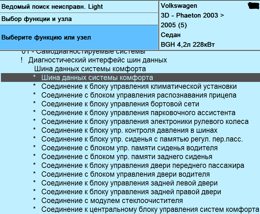

1. Ставить допы на Фаэтон - это извращение.
2. На фото - то, что там на шину комфорт подвешено. Что спать ей не дает можно искать по разному. Дело вкуса.

Для начала отцепи нештатные подключения (обычно по "музыке" и " охране"). Потом поочередно "отрезай" то что висит на шине комфорта.
PS Надеюсь ты ток меряешь щупами в разрыв цепи, а не токовыми клещами на силовом проводе
Не всё так просто. Отключение потребителей и вовсе не приемлемо в ВАГ концерне. И это правильно, кто понимает.
На что менялись дверные модули? Какая шина не спит? Что происходит, если отключить потребителей этой шины?
