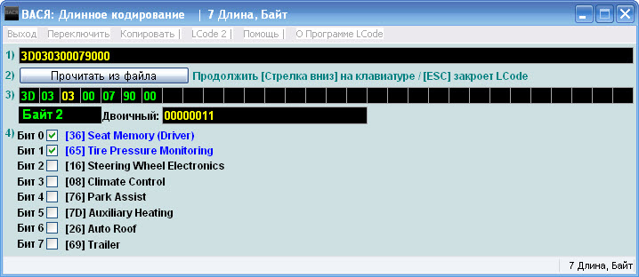

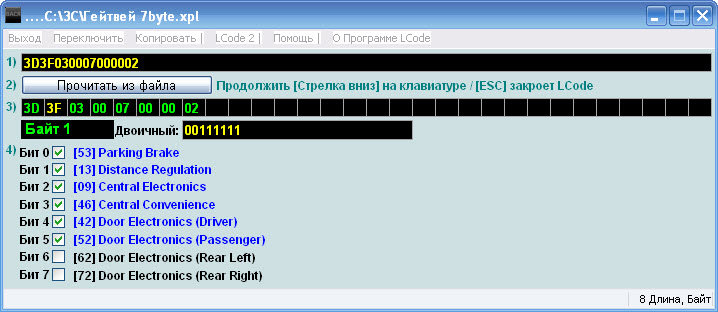

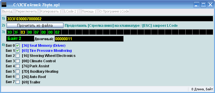

С лонгкодингом гейтвея беда , имхо и там и там . 1-ый и 2-ой байты
Спасибо, будем править.
А по какой причине у нас с Вами разные блоки прописанные. Вот как у меня.

Я думаю проблема в Байт2 бит3, по какой-то причине у меня там 7D а у Вас 08. Может просто руками переписать код, какой получиться у Вас?
http://www.auto-bk.r..._20#entry315172
В папке 3С гейтвей на 7 байт. Извини, но у тебя 8 , я обсчитался.
http://vagdata.com/r...ordSearch[all]= Тут 7-байтные почему то все
В россе есть ещё http://wiki.ross-tec...php/VW_Golf_(1K)_CAN-Gateway#Coding
Твоя кодировка, получается верна.
