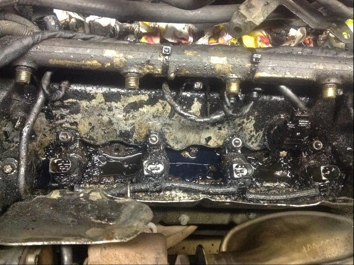

купил класс А170 мкпп 2000 года не заводится.
диагностика никаких ошибок не показывает.
снял корпус воздушного фильтра и такая картина.
кто нибудь сталкивался с таким?
не мало машин отремонтировал, но такое вижу в первой.
https://www.auto-bk.ru/forum/topic/47804-%D0%BC%D0%B5%D1%80%D1%81%D0%B5%D0%B4%D0%B5%D1%81-%D0%B0170-17-cdi/

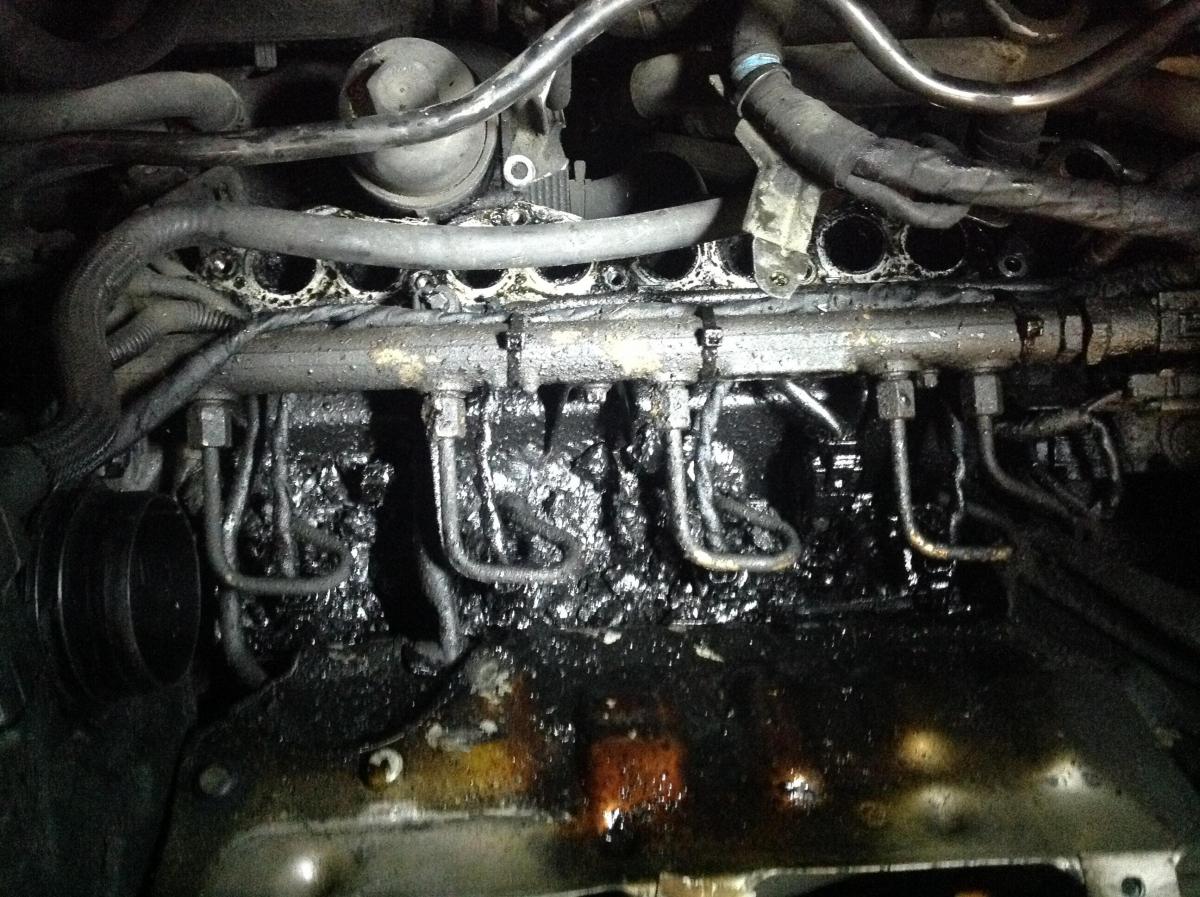

А фото по качественнее есть ?

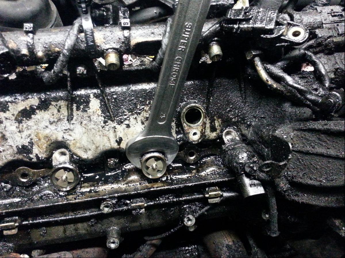

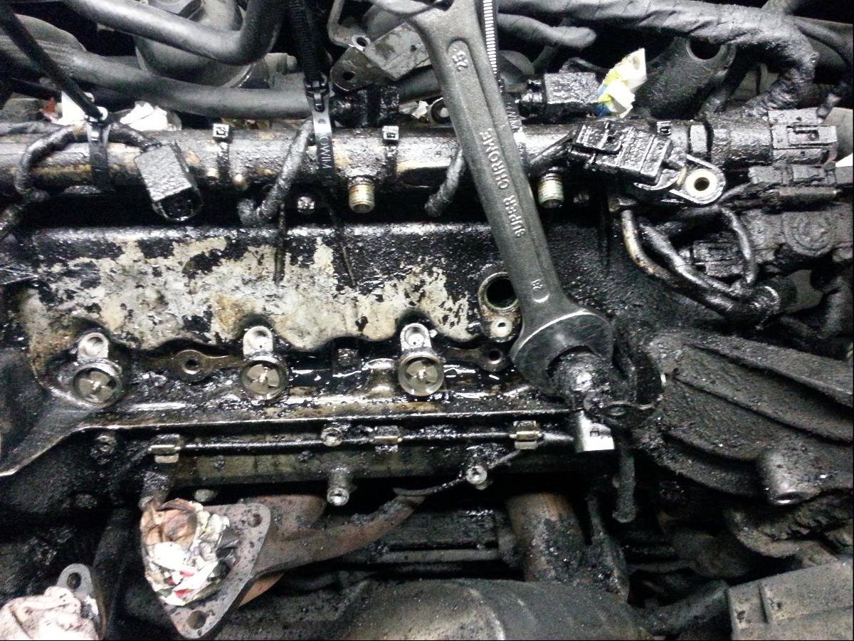

где то видимо что то вытекало и то что вытекало стало как уголь, стараюсь убрать всё это зубилом и молотком.

Думаю просели уплотняющие кольца под форсунками-результат на лицо))).На CDI-шных моторах MERCEDES VITO как только зеванул что из под форсунки травит,тут же хочется сказать-здравствуйте,где ваши деньги?Страшного ничего нет.Все вычищаешь,форсы на стенде проверяешь,новые кольца и собираешь все в кучу.Иногда приходится менять разъемы на проводке к форсункам.Удачи.

Это уплотнительные кольца под форсунками травят. На днях был W211 коммонрыловский,тоже часа 4 это гомно отковыривали. Заменили кольца и трубки на форсы-полет нормальный.

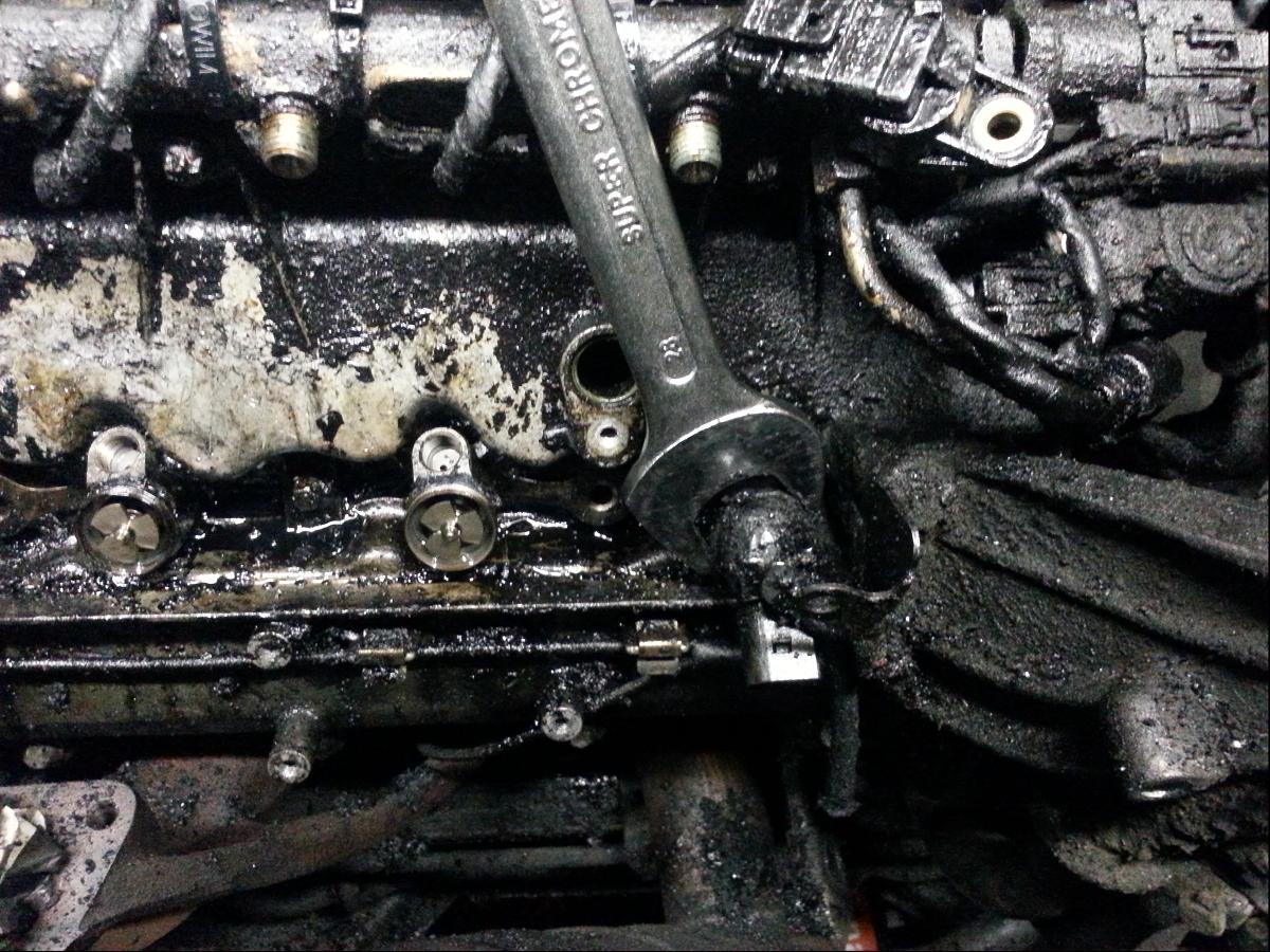

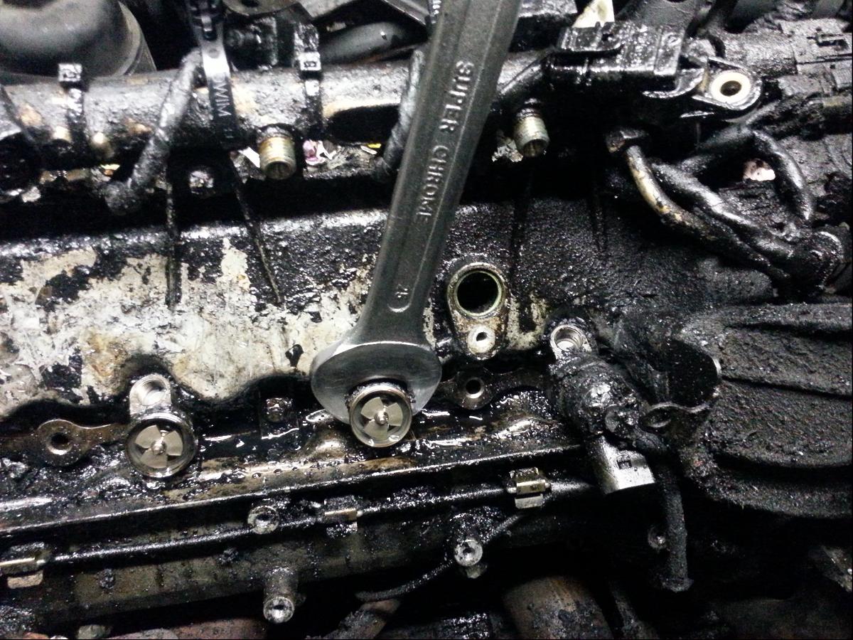

выбил оттуда эту гадость и оставил на ночь залив туда WD 40 чтоб замочить форсунки. три форсунки удалось зашевелить, но четвёртая форсунка сопротивляется.
https://www.auto-bk.ru/forum/topic/47804-%D0%BC%D0%B5%D1%80%D1%81%D0%B5%D0%B4%D0%B5%D1%81-%D0%B0170-17-cdi/#findComment-534147
короче форсунки выташил.
купил шафйбы бронзовые под форсунки,
думаю в субботу поставить всё обратно.
но мне интересно почему и как если это солярка из под форсунок вытекла, как она затвердела.
неужели солярка может твердеть, то что я оттуда выбивал, это был чистый уголь?

"нормальное" явление для мермедеса (комонрыло) .я своим постоянным клиентам шайбы черес 30 000 тыс.км меняю

aucam, не знаю на счет WD40,но Винс отмывает на раз эту каку.
