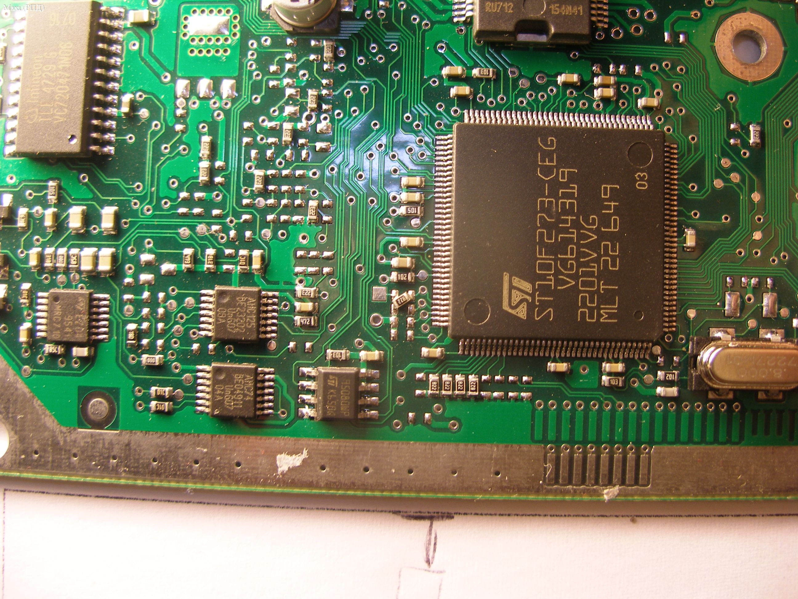

Опубликовано 16 сентября, 200917 г. comment_41455 Не выходит на связь блок Я7.2+ Элкар (Автэл) 21124-1411020-31 со стандартной прошивкой A205DP57. Блок новый, только из магазина. Использую загрузчик ST10Flasher15, другого халявного с поддержкой Я7.2+ не нашел. Адаптер RS232K-Line на базе MAX232 исправный (проверял на другом блоке Я7.2, работает с любым загрузчиком). Может нужна какая аппаратная доработка Я7.2+? Хотя вроде нужна только для поддержки двухрежимных прошивок. Или искать другой загрузчик? Спасибо. Ссылка на комментарий https://www.auto-bk.ru/forum/topic/4797-%D0%BA%D0%B0%D0%BA-%D0%BF%D1%80%D0%BE%D1%88%D0%B8%D1%82%D1%8C-%D1%8F72/ Поделиться на другие сайты Поделиться в Facebook Поделиться в X Поделиться в Pinterest Поделиться Поделиться сообщением
Опубликовано 16 сентября, 200917 г. comment_41472 Не выходит на связь блок Я7.2+ Элкар (Автэл) 21124-1411020-31 со стандартной прошивкой A205DP57. Блок новый, только из магазина. Использую загрузчик ST10Flasher15, другого халявного с поддержкой Я7.2+ не нашел. Адаптер RS232K-Line на базе MAX232 исправный (проверял на другом блоке Я7.2, работает с любым загрузчиком). Может нужна какая аппаратная доработка Я7.2+? Нужна доработка.Примерно такая. Ссылка на комментарий https://www.auto-bk.ru/forum/topic/4797-%D0%BA%D0%B0%D0%BA-%D0%BF%D1%80%D0%BE%D1%88%D0%B8%D1%82%D1%8C-%D1%8F72/#findComment-41472 Поделиться на другие сайты Поделиться в Facebook Поделиться в X Поделиться в Pinterest Поделиться Поделиться сообщением
Опубликовано 16 сентября, 200917 г. comment_41474 Не выходит на связь блок Я7.2+ Элкар (Автэл) 21124-1411020-31 со стандартной прошивкой A205DP57. Блок новый, только из магазина. Использую загрузчик ST10Flasher15, другого халявного с поддержкой Я7.2+ не нашел. Адаптер RS232K-Line на базе MAX232 исправный (проверял на другом блоке Я7.2, работает с любым загрузчиком). Может нужна какая аппаратная доработка Я7.2+? Хотя вроде нужна только для поддержки двухрежимных прошивок. Или искать другой загрузчик? Спасибо. требуется доработка, разворачивать резистор надо. Либо искать "нехалявный" загрузчик Ссылка на комментарий https://www.auto-bk.ru/forum/topic/4797-%D0%BA%D0%B0%D0%BA-%D0%BF%D1%80%D0%BE%D1%88%D0%B8%D1%82%D1%8C-%D1%8F72/#findComment-41474 Поделиться на другие сайты Поделиться в Facebook Поделиться в X Поделиться в Pinterest Поделиться Поделиться сообщением
Опубликовано 16 сентября, 200917 г. Автор comment_41477 Спасибо. На связь вышел. Как я понял нужно считывать/записывать flash, не eeprom. Потом резистор возвращать или можно повернутым оставить? Ссылка на комментарий https://www.auto-bk.ru/forum/topic/4797-%D0%BA%D0%B0%D0%BA-%D0%BF%D1%80%D0%BE%D1%88%D0%B8%D1%82%D1%8C-%D1%8F72/#findComment-41477 Поделиться на другие сайты Поделиться в Facebook Поделиться в X Поделиться в Pinterest Поделиться Поделиться сообщением
Опубликовано 16 сентября, 200917 г. comment_41492 Спасибо. На связь вышел. Как я понял нужно считывать/записывать flash, не eeprom. Потом резистор возвращать или можно повернутым оставить? Флэш и есть программа управления.Резистор возвращать обязательно. Ссылка на комментарий https://www.auto-bk.ru/forum/topic/4797-%D0%BA%D0%B0%D0%BA-%D0%BF%D1%80%D0%BE%D1%88%D0%B8%D1%82%D1%8C-%D1%8F72/#findComment-41492 Поделиться на другие сайты Поделиться в Facebook Поделиться в X Поделиться в Pinterest Поделиться Поделиться сообщением

Опубликовано 17 сентября, 200917 г. comment_41753 Можно вот так еще. Ссылка на комментарий https://www.auto-bk.ru/forum/topic/4797-%D0%BA%D0%B0%D0%BA-%D0%BF%D1%80%D0%BE%D1%88%D0%B8%D1%82%D1%8C-%D1%8F72/#findComment-41753 Поделиться на другие сайты Поделиться в Facebook Поделиться в X Поделиться в Pinterest Поделиться Поделиться сообщением

Опубликовано 19 сентября, 200917 г. comment_42135 Можно вот так еще. Я так понимаю, разворачивать тогда не надо резистор-тогда вопросик ещё-Номинал резисторов не подскажешь, которые используешь? ;) Ссылка на комментарий https://www.auto-bk.ru/forum/topic/4797-%D0%BA%D0%B0%D0%BA-%D0%BF%D1%80%D0%BE%D1%88%D0%B8%D1%82%D1%8C-%D1%8F72/#findComment-42135 Поделиться на другие сайты Поделиться в Facebook Поделиться в X Поделиться в Pinterest Поделиться Поделиться сообщением
Опубликовано 20 сентября, 200917 г. comment_42173 Я так понимаю, разворачивать тогда не надо резистор-тогда вопросик ещё-Номинал резисторов не подскажешь, которые используешь? ;) 8.2 кОм Ссылка на комментарий https://www.auto-bk.ru/forum/topic/4797-%D0%BA%D0%B0%D0%BA-%D0%BF%D1%80%D0%BE%D1%88%D0%B8%D1%82%D1%8C-%D1%8F72/#findComment-42173 Поделиться на другие сайты Поделиться в Facebook Поделиться в X Поделиться в Pinterest Поделиться Поделиться сообщением

Опубликовано 17 октября, 200916 г. Автор comment_47228 После считывания спросит куда класть. Заводил машину с блоком 7.2+ и с резистором в режиме программирования и совсем без резистора. но для эксплуатации вернул "как должно". Странно. А у меня Я7.2+ не заработал пока после перепрошивки резистор не вернул обратно, даже бензонасос не включался. Сделал тумблер, вывел переключатель наружу чтобы каждый раз не вскрывать и перепаивать резистор. Кстати Я7.2+ шьется chiploaderом 1.96, нужно выбрать закладку 7.9.7/7.9.7+/Kefico. Кто знает, если мне откатают прошивку в онлайне инженерником на базе Я7.2 как переконвертировать прошивку под Я7.2+? Обычные прошивки научился переконвертировать. Ссылка на комментарий https://www.auto-bk.ru/forum/topic/4797-%D0%BA%D0%B0%D0%BA-%D0%BF%D1%80%D0%BE%D1%88%D0%B8%D1%82%D1%8C-%D1%8F72/#findComment-47228 Поделиться на другие сайты Поделиться в Facebook Поделиться в X Поделиться в Pinterest Поделиться Поделиться сообщением
