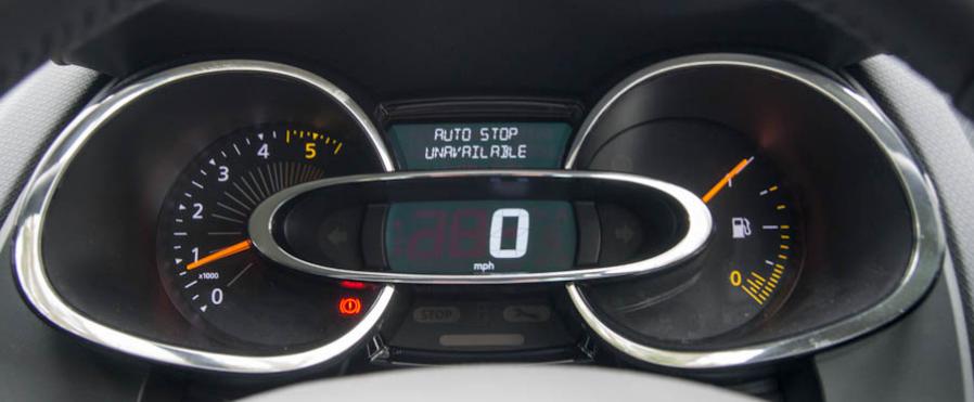

 Выложите хоть фото...Вы про эту панель?Или какие-то новые разработки?

Коллеги мои встречали панели на 95 серии, а точнее на 95160.
В Европе все Логаны 2 на Фуджитсу+95160 или просто на Фуджитсу без внешней еепром (самые последние),
в России в основном на мотороле, вроде самые первые Логаны 2 у нас были на Фуджитсу+95160,
отличить можно по цвету полосок на стрелках,
желто-оранжевые полоски на стрелках - моторола внутри
красные - фуджитсу.
красные - фуджитсу.

не правильный ответ
сейчас имею 2 панели на руках.
1. от логана 2 - 248109188R-- HDG V3 KM V07.00 data 20-02-2013 внутри проц + 95160
2. от дустера -- 248108800--B HR V3 KM V09.01 data 20-12-2014 внутри проц без внешней епромины, только место под неё.
ТАК ОБЕ ПАНЕЛИ С жёлтыми стрелками, если нужно фото выложу.
