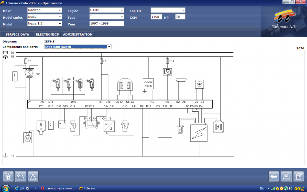

March 5, 201412 yr Author comment_550131 Там в датчике аварийного давления масла есть еще один проводок. Че то он там вроде отрубает. Точно не помню но с топливом связь была. Вспомнил там при наличии давления масла включается бензонасос. ДПКВ попробовать поменять. дпкв в норме машина уже ездит по словам клиента масло поменяли и все .....и map и дпдз тоже в порядке я на всякий случай с другой машины все датчики ставил потому-что за 2 сек работы разрежение в коллекторе не померить Что то Вы тут не то говорите. КАКОЙ датчик масла? Смотрите разрежение, МАР. ГДЕ ЭТОТ ДАТЧИК? а схема на оооочень старую нексию в этой нексии mr40 стоит Link to comment https://www.auto-bk.ru/forum/topic/48477-daewoo-nexia-%D0%BF%D0%BE%D0%BC%D0%BE%D0%B3%D0%B8%D1%82%D0%B5-%D1%81-%D0%B2%D0%BE%D0%BF%D1%80%D0%BE%D1%81%D0%BE%D0%BC/#findComment-550131 Share on other sites More sharing options... Share this post
March 6, 201412 yr Author comment_550192 дпкв в норме машина уже ездит по словам клиента масло поменяли и все .....и map и дпдз тоже в порядке я на всякий случай с другой машины все датчики ставил потому-что за 2 сек работы разрежение в коллекторе не померить а схема на оооочень старую нексию в этой нексии mr140 стоит Link to comment https://www.auto-bk.ru/forum/topic/48477-daewoo-nexia-%D0%BF%D0%BE%D0%BC%D0%BE%D0%B3%D0%B8%D1%82%D0%B5-%D1%81-%D0%B2%D0%BE%D0%BF%D1%80%D0%BE%D1%81%D0%BE%D0%BC/#findComment-550192 Share on other sites More sharing options... Share this post
March 6, 201412 yr comment_550267 Схема хоть и древняя но на ней слева от реле насоса нарисованы контактики. Они паралельны контактам 30 и 87 реле насоса, это они и есть. Link to comment https://www.auto-bk.ru/forum/topic/48477-daewoo-nexia-%D0%BF%D0%BE%D0%BC%D0%BE%D0%B3%D0%B8%D1%82%D0%B5-%D1%81-%D0%B2%D0%BE%D0%BF%D1%80%D0%BE%D1%81%D0%BE%D0%BC/#findComment-550267 Share on other sites More sharing options... Share this post
March 6, 201412 yr Author comment_550307 Схема хоть и древняя но на ней слева от реле насоса нарисованы контактики. Они паралельны контактам 30 и 87 реле насоса, это они и есть. объясните мне как из-за этих контактов пропадают импульсы на форсунки Link to comment https://www.auto-bk.ru/forum/topic/48477-daewoo-nexia-%D0%BF%D0%BE%D0%BC%D0%BE%D0%B3%D0%B8%D1%82%D0%B5-%D1%81-%D0%B2%D0%BE%D0%BF%D1%80%D0%BE%D1%81%D0%BE%D0%BC/#findComment-550307 Share on other sites More sharing options... Share this post
