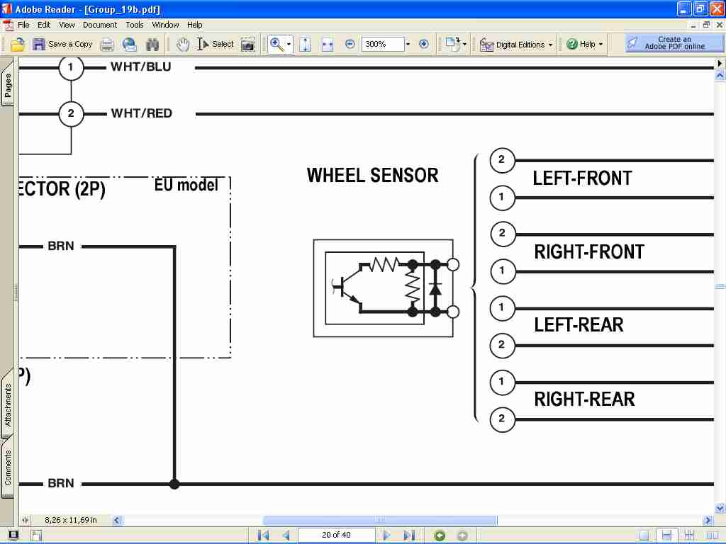

Значит токовые стоят. Прозваниваются в режиме прозвонки диодов!
в режиме диодов, тоже толком ни чего не увидел,
сопротивление в одну сторону одно, в другую (меняя провода местами) другое,
может кто на пальцах объяснить как такие датчики проверить, и как они устроены?
В режиме амперметра в разрыв токовые датчики проверяют.
Обычно страдает PIN разъёма.Датчик редко выходит из строя.Желательно и провод на зелень проверить.
Если что то показывает значит исправный
В любом токовом датчике есть диод в обратном включении. Служит для самодиагностики-за счет него система проверяет целостность цепи. Поэтому если датчик не прозванивается никак, то или неисправен датчик, или обрыв в шлейфе!
