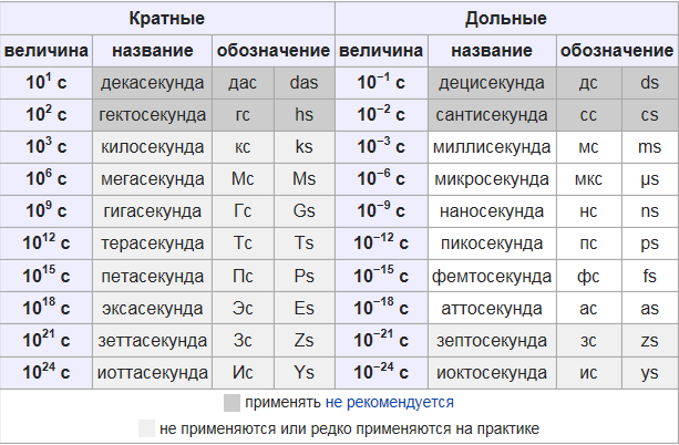

Опубликовано 14 марта, 201511 г. comment_757345 О спасибо,Игорь, про микросекунды ты прав, не углядел. Всё встало на место Ссылка на комментарий https://www.auto-bk.ru/forum/topic/48769-audi-a6c6-2005-bmk-30-tdi-%D0%BF%D1%80%D0%BE%D0%B1%D0%BB%D0%B5%D0%BC%D1%8B-%D1%81-%D0%B7%D0%B0%D0%BF%D1%83%D1%81%D0%BA%D0%BE%D0%BC/page/2/#findComment-757345 Поделиться на другие сайты Поделиться Поделиться сообщением

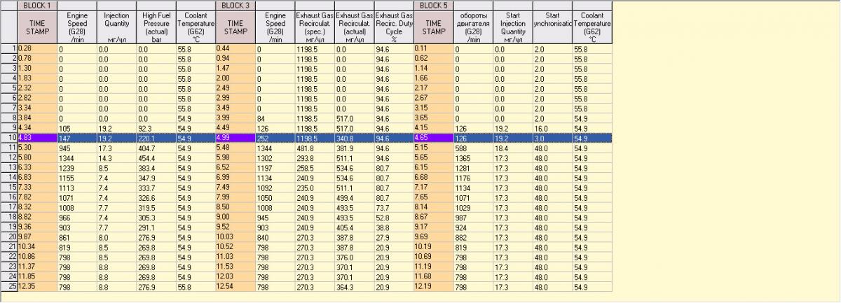

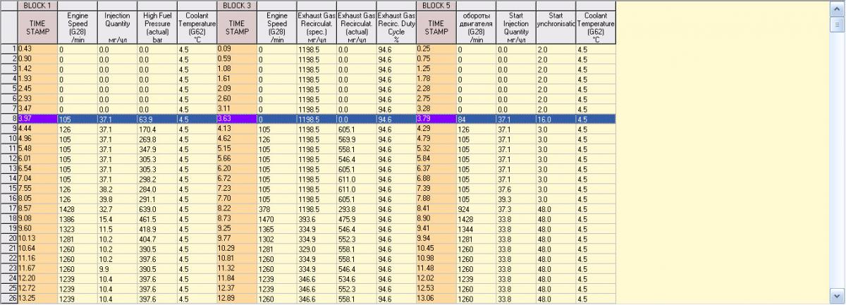

Опубликовано 20 июня, 201510 г. comment_804499 Нашёл 000 Пуск двигателя 001 Установка счетчика 002 Выход двигателя из строя или дефект 003 Переходный этап 004 Фаза стабильности 005 Фаза стабильности 006 Фаза стабильности 008 Фаза стабильности 016 Определение фазы 032 Фаза синхронизации 033 Установка системы 048 Расчет произведен > Процесс пуска 064 Система ожидает остановку двигателя 128 Динамическая стабилизация Рассуждаю сам с собой. 16-определение фазы, 3- переходный этап(ни о чём, если сравнивать логи нормального и долгого старта) 48-пуск. Получается , что 3 -это статус от которого , по сути , инфы почти ноль. Или заблуждаюсь? Ссылка на комментарий https://www.auto-bk.ru/forum/topic/48769-audi-a6c6-2005-bmk-30-tdi-%D0%BF%D1%80%D0%BE%D0%B1%D0%BB%D0%B5%D0%BC%D1%8B-%D1%81-%D0%B7%D0%B0%D0%BF%D1%83%D1%81%D0%BA%D0%BE%D0%BC/page/2/#findComment-804499 Поделиться на другие сайты Поделиться Поделиться сообщением
