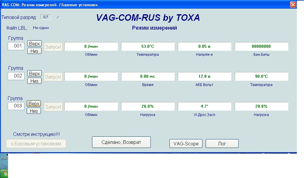

Опубликовано 26 апреля, 201411 г. comment_587427 пожалуйста скажите, датчик давления во впускном колекторе одинраз на заглушенном двигателе показал 26% хотя должен 76-79%, что это глюк датчика, глюк проводки или глюк самого ЭБУ. И Вопросик ,должна ли появляться ошибка при отключенном датчике кислорода, типа- к/з, обрыв цепи. У меня просто слишком низкий уровень сигнала- при отключении датчика кислорода и то не сразу появляется Проверь все массы эбу.На заглушенном авто напряжение на кислородном 0.05в?Должно быть 0.5. Ссылка на комментарий https://www.auto-bk.ru/forum/topic/48958-skoda-octavia-1998-16-%D0%B0%D0%B5%D0%B5/page/3/#findComment-587427 Поделиться на другие сайты Поделиться Поделиться сообщением
Опубликовано 26 апреля, 201411 г. comment_587628 А разве на заглушенном не 100% датчик должен показывать? Откуда ты взял цифру 76-79%? Ссылка на комментарий https://www.auto-bk.ru/forum/topic/48958-skoda-octavia-1998-16-%D0%B0%D0%B5%D0%B5/page/3/#findComment-587628 Поделиться на другие сайты Поделиться Поделиться сообщением
Опубликовано 26 апреля, 201411 г. comment_587706 пожалуйста скажите, датчик давления во впускном колекторе одинраз на заглушенном двигателе показал 26% хотя должен 76-79%, что это глюк датчика, глюк проводки или глюк самого ЭБУ. И Вопросик ,должна ли появляться ошибка при отключенном датчике кислорода, типа- к/з, обрыв цепи. У меня просто слишком низкий уровень сигнала- при отключении датчика кислорода и то не сразу появляется я так понимаю ,что ты разобрался в чем дело,а мы кулаками после драки машем? Ссылка на комментарий https://www.auto-bk.ru/forum/topic/48958-skoda-octavia-1998-16-%D0%B0%D0%B5%D0%B5/page/3/#findComment-587706 Поделиться на другие сайты Поделиться Поделиться сообщением
Опубликовано 27 апреля, 201411 г. comment_587818 Проверь все массы эбу.На заглушенном авто напряжение на кислородном 0.05в?Должно быть 0.5. буквально позавчера делал сеат с АЕЕ - опорного на лямбду там нет. тоже 0.05В. Ссылка на комментарий https://www.auto-bk.ru/forum/topic/48958-skoda-octavia-1998-16-%D0%B0%D0%B5%D0%B5/page/3/#findComment-587818 Поделиться на другие сайты Поделиться Поделиться сообщением
Опубликовано 27 апреля, 201411 г. Автор comment_587963 всем огромное спасибо, значит напряжение на лямде 0,5 должно быть, а не 0,05в Это тоже с массой связано? Буду проверять массы, затем отпишусь.А распиновку эбу не подкините для облегчения поиска ? Ссылка на комментарий https://www.auto-bk.ru/forum/topic/48958-skoda-octavia-1998-16-%D0%B0%D0%B5%D0%B5/page/3/#findComment-587963 Поделиться на другие сайты Поделиться Поделиться сообщением
Опубликовано 2 мая, 201411 г. comment_590781 всем огромное спасибо, значит напряжение на лямде 0,5 должно быть, а не 0,05в Это тоже с массой связано? Буду проверять массы, затем отпишусь.А распиновку эбу не подкините для облегчения поиска ? моё сообщение читал? был у меня такой мотор намедни - нет там опорного. и всё нормально себя чувствует. Изменено 2 мая, 201411 г. пользователем uncle_sem Ссылка на комментарий https://www.auto-bk.ru/forum/topic/48958-skoda-octavia-1998-16-%D0%B0%D0%B5%D0%B5/page/3/#findComment-590781 Поделиться на другие сайты Поделиться Поделиться сообщением
Опубликовано 2 мая, 201411 г. comment_591011 Нет опорного сигнала - недавно встречался с похожим экземпляром. Magneti-marelli - системка. P.S. Распиновку найти не сложно. Интересно как можно искать углубленно без нее, если только не профи. Ссылка на комментарий https://www.auto-bk.ru/forum/topic/48958-skoda-octavia-1998-16-%D0%B0%D0%B5%D0%B5/page/3/#findComment-591011 Поделиться на другие сайты Поделиться Поделиться сообщением
Опубликовано 3 мая, 201411 г. Автор comment_591151 моё сообщение читал? был у меня такой мотор намедни - нет там опорного. и всё нормально себя чувствует. Да спасибо, читал, только растолковал в пльзу 0,5в хотя сразу возникли сомнения насчет 0,5в или0,005в и нестал сразу задавать вопрос, посмотрел старые скрины там везде напряж. 0,05в и двс работал отлично. еще раз спасибо что не дали пойти по неправильному пути.При работе ДВС сигнал лямда в пределах нормы(бывает правда слишком низкий уровень сигнала) Вопрос по МАР датчику - несколько раз показывал ошибку К/З ОБР.ЦЕПИ, но с разными значениями 0000 и 0010, я так поня что какой-то из них обрыв, какойто замыкание? Ссылка на комментарий https://www.auto-bk.ru/forum/topic/48958-skoda-octavia-1998-16-%D0%B0%D0%B5%D0%B5/page/3/#findComment-591151 Поделиться на другие сайты Поделиться Поделиться сообщением
