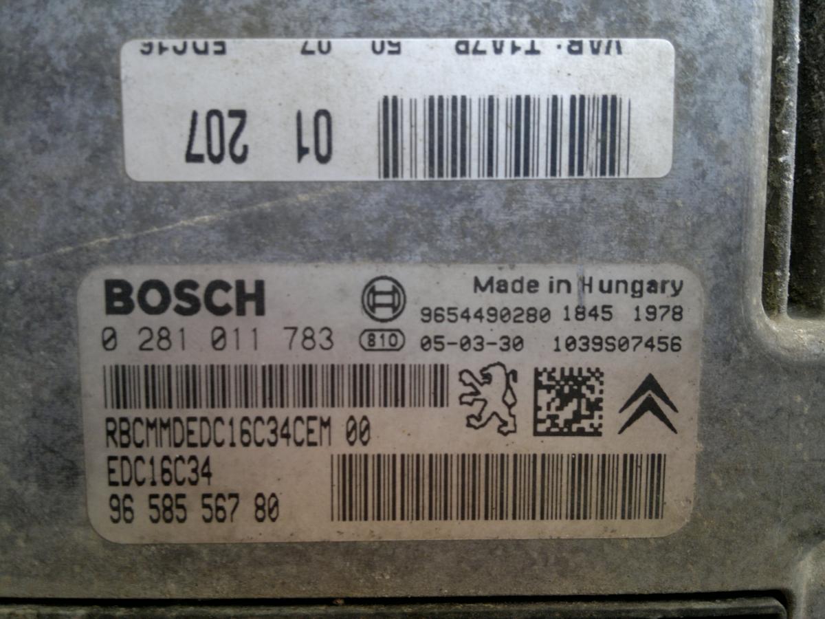

Опубликовано 6 июля, 201411 г. comment_621407 Добрый день, уважаемые форумчане! Помогите, пожалуйста удалить ошибку P1600- Peugeot 206 1.4HDi Блок ЭБУ Bosch EDC16C34. Ошибка выскочила впоследствии заливки через диагностический разъем корректированной прошивки (изменение калибровок). Процесс происходил таким образом: "слил файл калибровок отправил чип-тюнингистам, отредактированную получил и залил, все операции считывания и записи производил через MPPS v.13". Прилагаю .dim- файл считанный с моего ЭБУ с помощью BDM100, и на всякий случай фото ЭБУ. Может, у кого есть прошивка штатная, которой достаточно заменить мою. ECU.rar Изменено 6 июля, 201411 г. пользователем bedzhashe Ссылка на комментарий https://www.auto-bk.ru/forum/topic/49028-%D1%87%D0%B8%D0%BF%D1%82%D1%8E%D0%BD%D0%B8%D0%BD%D0%B3/page/2/#findComment-621407 Поделиться на другие сайты Поделиться в Facebook Поделиться в X Поделиться в Pinterest Поделиться Поделиться сообщением
