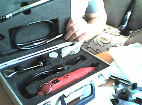

Ну-ну. Вот более гуманный способ.Колпачек со стрелы сдергивается легко.Далее досверливаем стрелку до оси и снимаем стрелкосъемником . Использую бормашинку.
Сколько мазд делал со съемом стрелок, ни разу ничего сверлить не приходилось.
не попадали просто варианты без сквозного отверстия в стрелке, или еще есть отверстие, но совсем тонкое, тоньше оси в два раза, тогда приходится сверлить

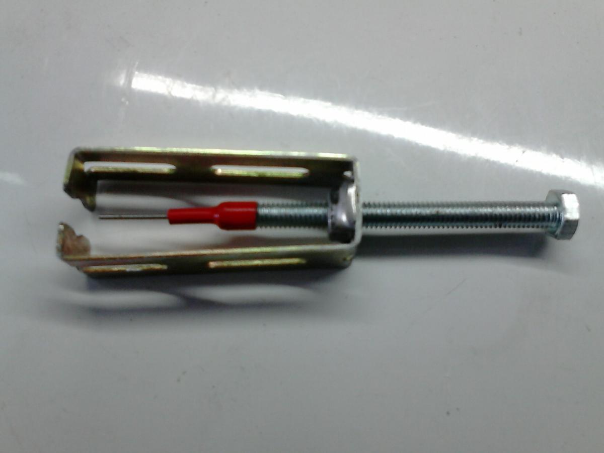

Делал много раз - просто снимал стрелы, а в субботу вытащил две с осями... :blink:
Вставил правда быстро, но сегодня сделал съёмник.
:bux:
классный сьемник!
