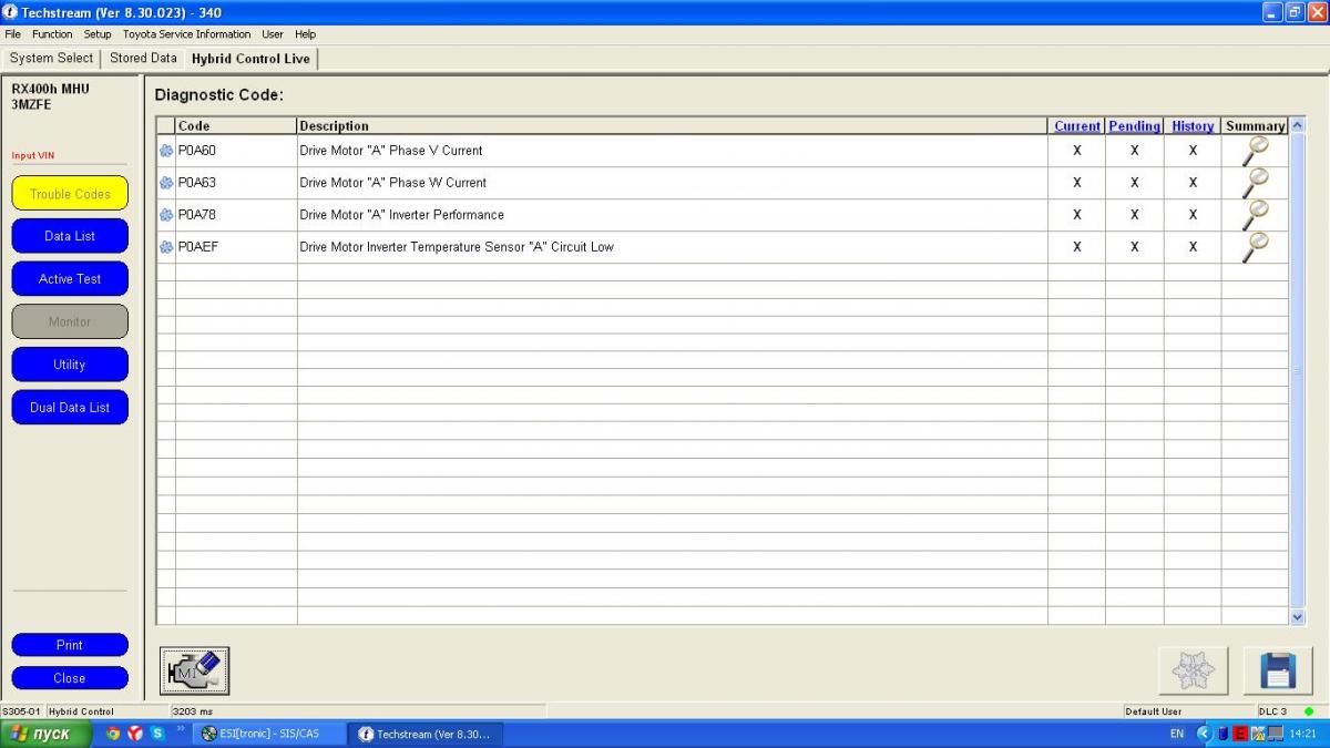

Привет Вем. Со слов клиента на ходу , заглохла . Притащили , считаны коды . Я так полагаю только замена в сборе ? И если я снял сервисный размыкатель цепи высокого напряжения , зажигание уже лучше не включать ? Хотел проверить напряжение питания ЭБУ инвертора.

И все ошибки говорят о выходе из строя ключей фаз.
Замена силовой плиты.

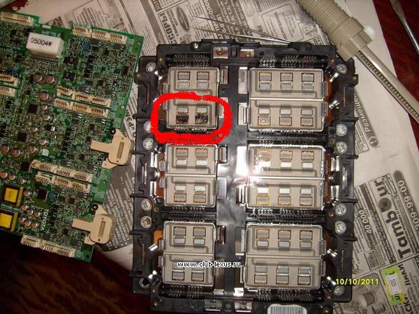

Вот фото, вся эта дрянь стоит внутри инвертора, в красном кружке сгоревшие элементы
Понятно , то есть под замену эта плита . При условии что ЭБУ целый.

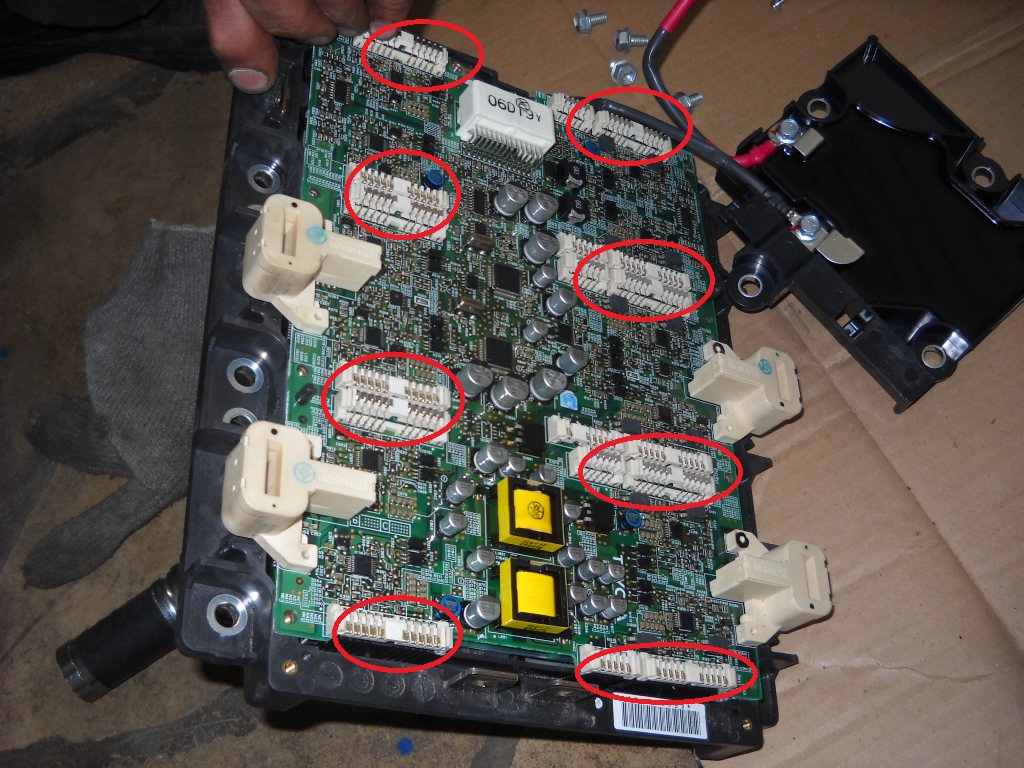

Понятно , разобрали сегодня у меня похоже тоже здорово выгорело. Вопрос , чтоб плату поднять надо отпаивать , то что я отметил на фото ? Эту плиту отдельно можно заказать ? Или все в сборе ?
Если интересно пиши в личку, дам координаты где отремонтируют инвертор. Но если сам поремонтируешь то потом ремонт дороже!

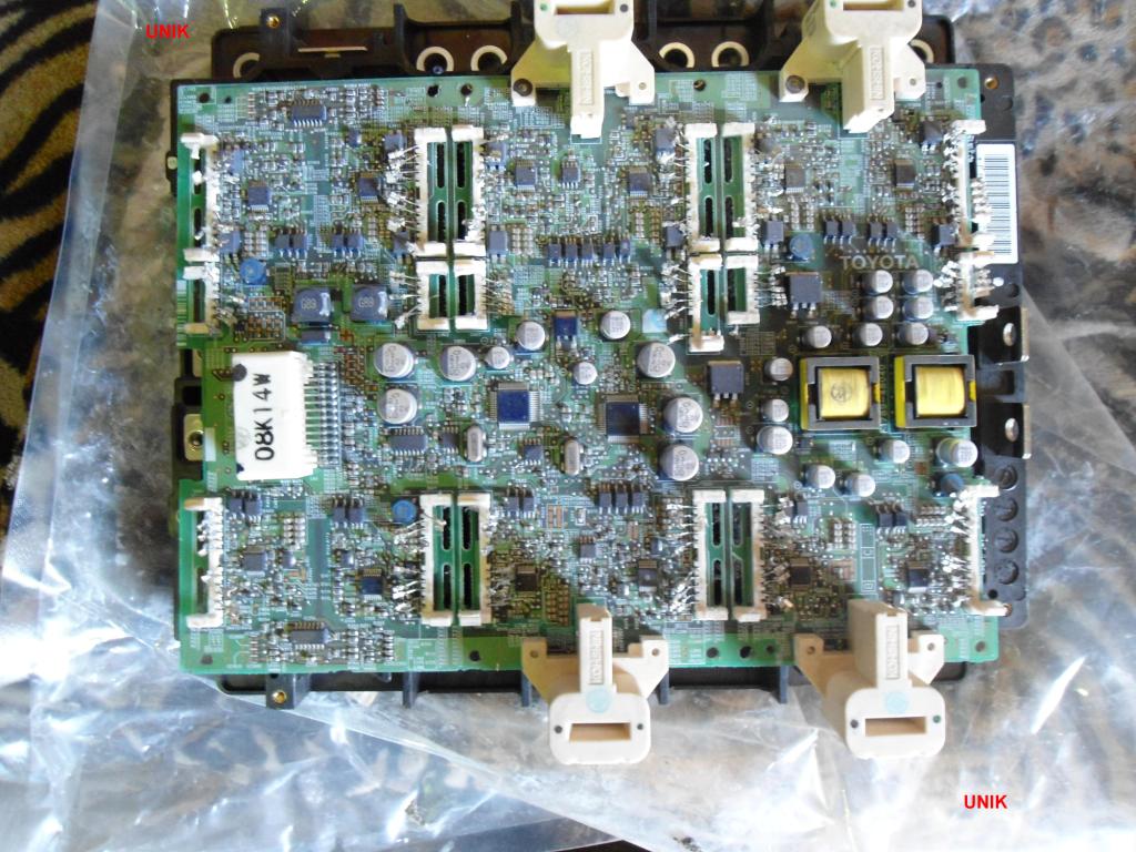

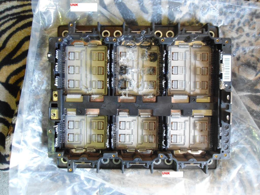

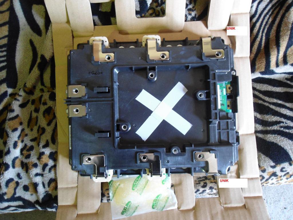

Вот то что на втором фото.Меняется целиком.

Долго стоял у нас в сервисе , этот Lexus , в итоге нашли в Питере эту плиту , за 90 тыр. Собрали , авто работает . Тему можно закрыть.
