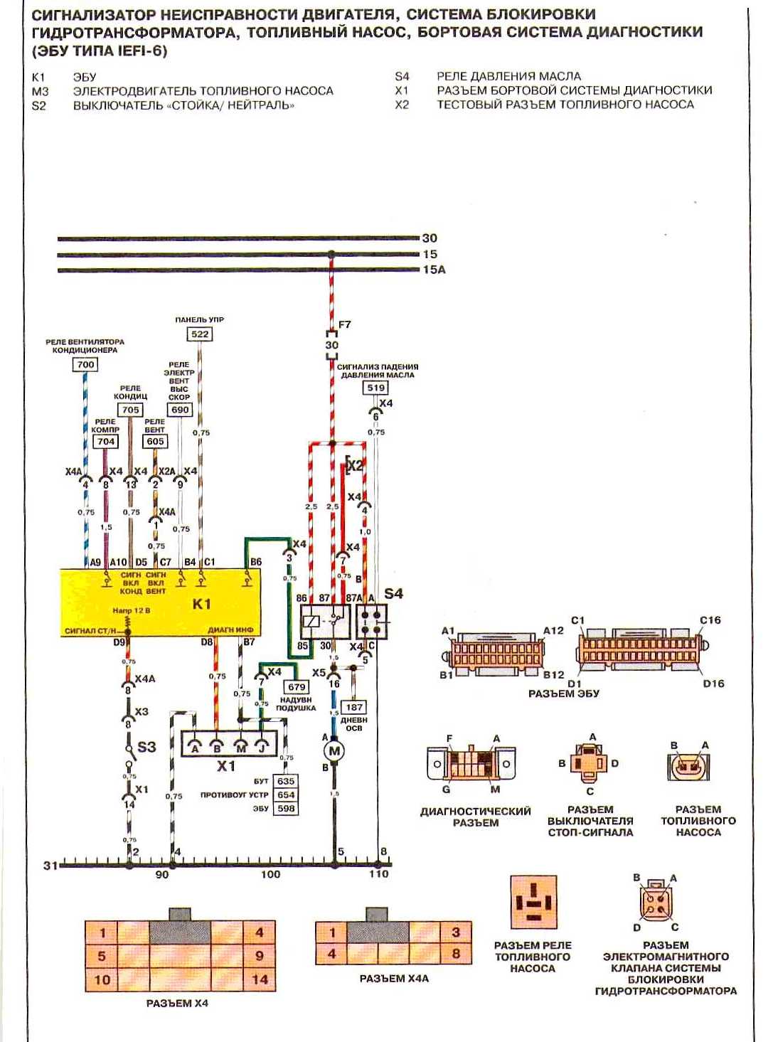

Берите схему и проверяйте.Смотрите откуда приходит питание на реле и тд и тп.Берите контрольку и вешайте на насос-реле и так далее.Смотрите где оно пропадает и когда.

Обратите внимание на датчик давления масла. Там три провода и один из них идет на бензонасос. Предположительно типа защиты -- если нет давления то бензина не дам.

что касается схемы то все пнятно: сигнал на реле насоса подается прямо с ЭБУ, этот сигнал пропадает при нагретом моторе. Явно причина в ЭБУ или датчиках. Вот я пытаюсь это выяснить. Ошибок в памяти нет. Чек загорается кратковременно и гаснет.
Поддерживаю !!!90% что причина именно в этом, так как сам сталкивался с таким случаем.Датчик давления масла имеет контактную группу работающую на размыкание цепи БН.

А у "Ксюхи" всё по тойже схеме )) http://www.nexia-club.ru/download/remont/electrika/Nexia10.jpg
