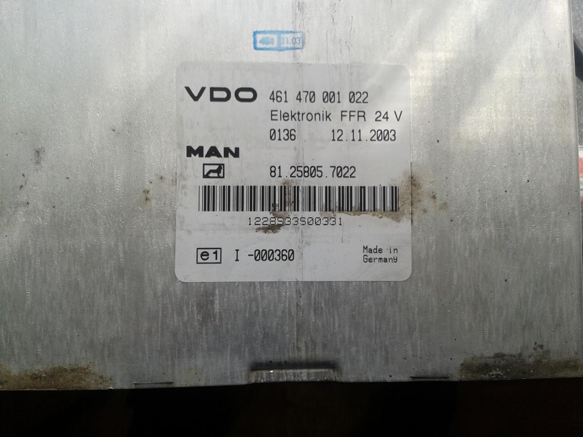

Писал мираклоном. Да VDO.
Вот фото блока. Висит ошибка контрольная сумма епром.

Висит ошибка FFR 03311-09

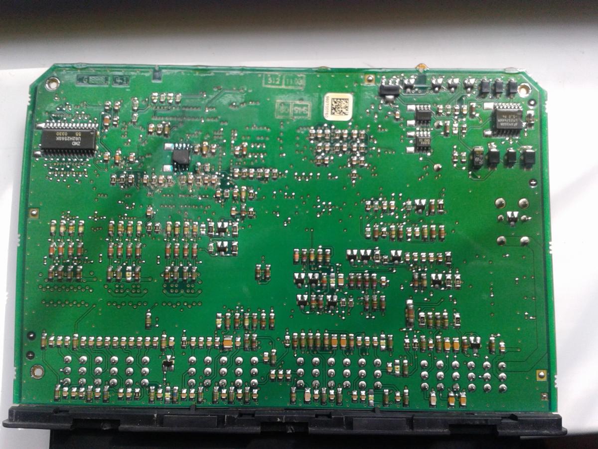

я от сюда вижу , что eeprom с отломанной ногой
Да есть там такая беда.

03311-09- это ошибка по работе блока FFR , 100% дело в самой микросхеме EEPROM , с учетом того что дамп родной.

Блин да упарол я касяка. Ножка оторвалась. Скажите а дампик что удалось считать нормальный или нет? И поможет мне замена епром если я залью тот дамп что удалось считать?

да вроде адыкватный дамп , меняй eeprom.
Спасибо. Так получается что из-за микры что оторвал я 1 первую ногу и не видет силектор кпп. и ошибка по епрому висит.
