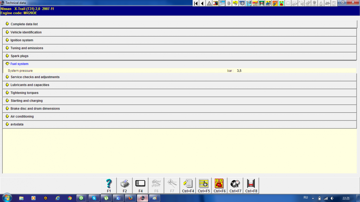

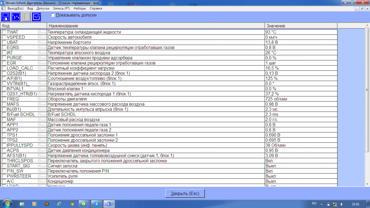

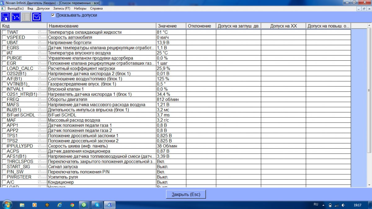

Что за AF составляющая? Перетряс все компрессию, давление в топливной рампе. катушки подменял, форсунки.На холодную заводится и глохнет, как нагреется работает нормально, но все ровно с провалами. Куда дальше рыть,что делать?
В ваших графиках AF составляющая 125%.
Ищите не исправность в цепях кислородников

Давление в системе 3,6 компрессия во всех цилиндрах по 12,5 ровная форсы снимал проверял чистые.

Все проблема решена, ларчик просто открывался, помыл ДМРВ средством "BG" для промывки датчиков расхода воздуха и все моторчик заработал ровненько. AF показатель сразу упал до 100-105 Заправка на трассе это просто совпадение. Всем огромное спасибо кто откликнулся.
