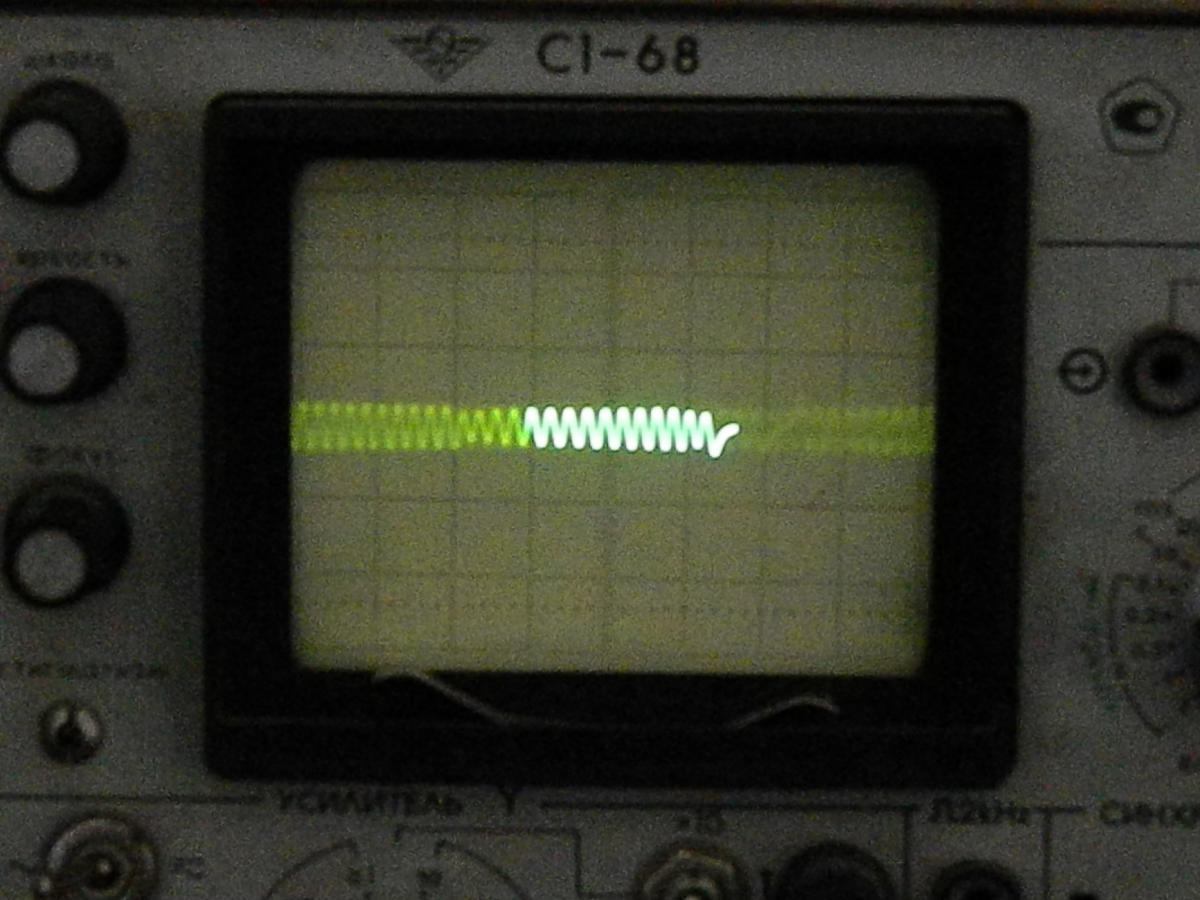

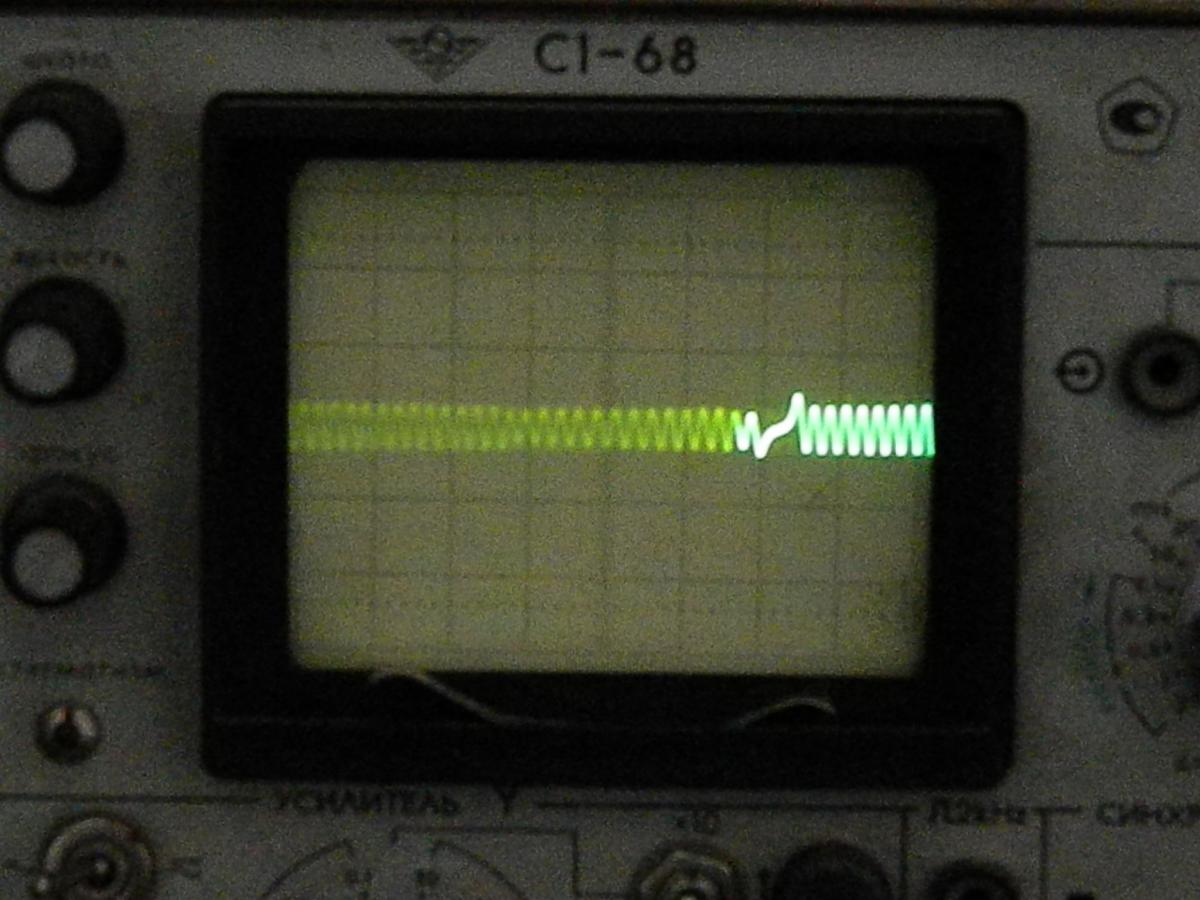

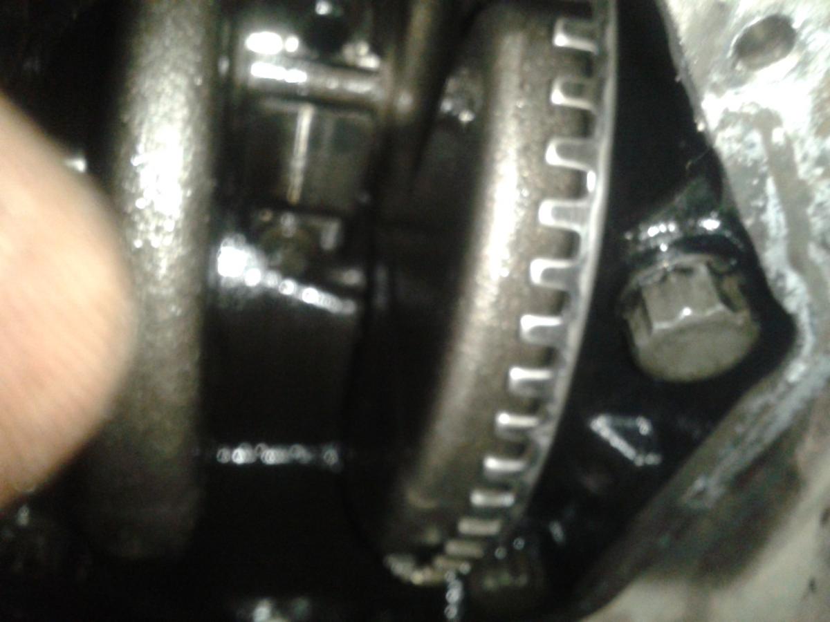

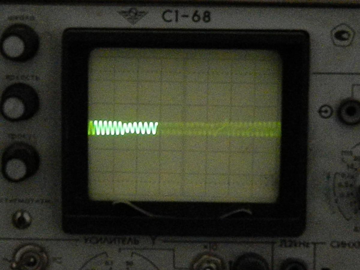

Вчера добрался до колеса датчика коленва, сделал фото, но на нём не разглядеть тот дефект, который обнаружил, а обноружил его только по подсчётам на осцилограмме, потому что его практически не было видно, это была выбоина от отвёртки можно так сказать, буквально в 3 мм. длиной и 1 мм шириной, глубина у неё была, что еле ногтём цеплял. SERGES спасибо...Капнул кемпом, обточил напильником, на глаз всё было в идиале, но т.к. столь маленькая ямка на зубчике доставила столько проблем, подумал что наврядли добьюсь идеала.

Исходя из видео и фото, решил заменить полностью колесо на новое, я так думаю, что даже малейшее отклонение от норм, влечёт за собой не корректную работу.
