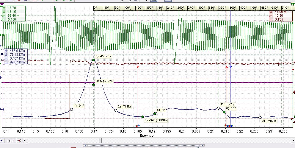

день добрый, снял осцилки...что то вообще никак не сходится с шаблоном...
И немного видео https://www.youtube.com/watch?v=ktrQcvm-Rsk&feature=youtu.be
Напряжение не прсядает, оборты от 240-295, схватывает но не пускается, на подпиленом датчике заводится...меня осцилки смущают...
Oscil.rar
Что-то совсем запутал. По колену осциллограмма как с датчика холла, но в документации, которую ты выложил, должен стоять индуктивный, плюс ко всему отсутствие напряжение питания датчика это подтверждает. Осциллограмма с распредвала вообще неправильная и очень похоже на косяк осциллографа, возможно поэтому и сигнал с коленвала выглядит как с датчика холла. Такое может быть при очень низкой частоте дискретизации осциллографа.

Ребят, сделал правдоподобные осцилки, которые как я думаю проливают свет на проблему...дело всё таки в зубе на шестерне....я прав...?

Я не умышленно ввёл в заблуждение,извеняюсь т.к. и сам не понял, что за данные,снимал осцилом на ноутбуке с самодельной схемой деления, а потом снял нормальные осцилы,с нормального осцилографа как видно из верхних постов.Ещё раз прошу прощения за дизинформацию...
Странно, похоже на сломанный на половину зуб, хотя такое бывает только на венце маховика, когда стартером съедает зуб.

Если верить осцилке, то причина в 14 зубе, вроде как он по подсчётам...
Ребят, это получается, что с данным глюком у меня две начальные точки отсчёта впрыска...?
