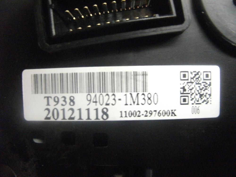

Всем добрый вечер , при считывании криво считался и так же прописался дамп, Kia Cerato 2013 года автомат, фото стикера панели прикрепляю , родного нет, но есть дамп с другой киа но не работает спидометр и соответственно не считает пробег . Есть у кого нибудь дамп на такую панель? Или кто сможет подправить этот.

Где фото стикера?
в вашем дампе пробег заявленный есть , это родной или донор ? что с ним с панелью и на одо ?
каким программатором читал?может проц ушатал.
"это не родной, считывал упой оригинал, не получилось, родного дампа нет, этот дамп мне дал влад , который пишет калькуляторы к упе. пробег 45891 на приборке высвечивает, записал прогером минипро готовый дамп, упой никак.

вам Влад дал дамп от механики , его дамп не подойдет на авто с акпп
Есть киа церато , автомат, только в щитке стоит 93C66 в корпусе tsop . Подскажите в чем разница с msop ? Подойдет дамп с той машины или нет?
Дамп с новых щитков не подойдет. В вашем щитке 3 мотора - в новом 2 или 4. Пробовали заливать дампы из базы дампов? Там вроде были с автомата но и структура отличается от того что в посту #3 Можно попробовать залить дамп с KIA FORTE (аналог Корея)

Спасибо большое , дамп подошел от форте , все заработало, тему можно закрывать.
