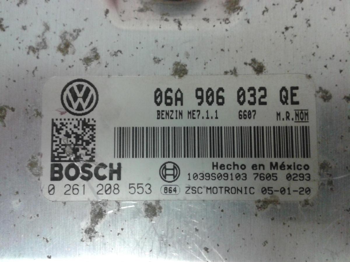

Всем форумчанам привет!
Подтвердите пожалуйста! Правильно ли я подключаю данный ЭБУ на столе?
1,2-масса ЭБУ
3-неотключаемое питание +12 вольт
21,62-отключаемое питание +12 вольт
43-К-Линия
Благодарю за ответы!

да правильно только еще Сигнал разрешения программирования необходимо подавать через резистор 4.2кОм..6.8кОм.Для разрешения программирования используется 104 нога проца на массу

Может кто знает в чем проблемма.
BOSCH ME7.1.1 На столе по Autocom подключается, а с VCDS не хочет.
