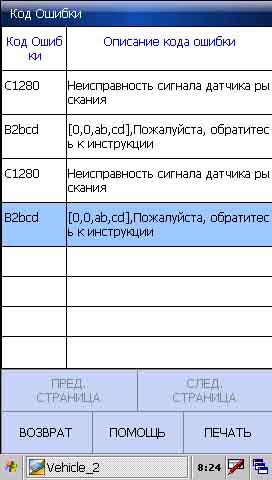

Роман Ботан Опубликовано 6 мая, 2014 Опубликовано 6 мая, 2014 Ребят, такой вопрос- Приехала машинка Mazda 3 2011 год. Горят лампы по курсовой устойчивости и подушкам. Клиент говорит, что ездил к дилеру и ему сказали менять или прошивать блок. Что мол машинка то после аварии восстановлена. После этого он приехал ко мне. Диагнозой я его почитал. Сопротивление согласно скану, присутствуют везде в нормальных номиналах. Скрин прилагаю. В блоке висят постоянно две пары ошибок. На блоке вся, имеющаяся для идентификации маркировка затерта. В блок лазили кривыми ручками. Микра припаяна криво. Канифоль не смыта. На ногах море лишнего припоя, но коротышей не было. Вычитал дампик. Его тоже прилагаю. Из дампа дернул Vin и только по нему смог выяснить номер блока. По дампу, порылся у нас в базе, ничего не нашел по нужному номеру. Думаю, либо дамп потерт криво, либо действительно присутствует какая то неисправность по датчикам. Судя по всему они в блоке этом и стоят. Первый раз вижу такие огромные акселерометры в блоке. Ребят, посмотрите пожалуйста по своим базам, может у кого есть по такому блоку дампик родной, хоть с крашем. Проверить, не перетерли ли его горе стиратели )) Ну или, если кто сталкивался с такими ошибками и может подсказать, где порыть. Очень признателен за ранее !!! BFD1 57K30_Crash.bin

Роман Ботан Опубликовано 7 мая, 2014 Опубликовано 7 мая, 2014 Дамп с крашем и ошибками не видно даже попыток почистить. Спасибо, дружище! Если честно, то надежды, что дамп родной не кривой очень мало было. Сам посуди. Блок деланный, паяный. Все текущие значения по сопротивлениям в норме. Вот и не стал пока заморачиваться. Сам видишь, копался в блоке вечером, а сутра рано-рано на работу. Отписался, рассчитывал советов коллег послушать для начала. Остальные действия в течении дня. Просто прочитал в соседней ветке, что такие ошибки могут быть и от плохого соединения разъемов даже. Сегодня может клиент подъедет, так попробую. В любом случае, мой поклон низкий !
