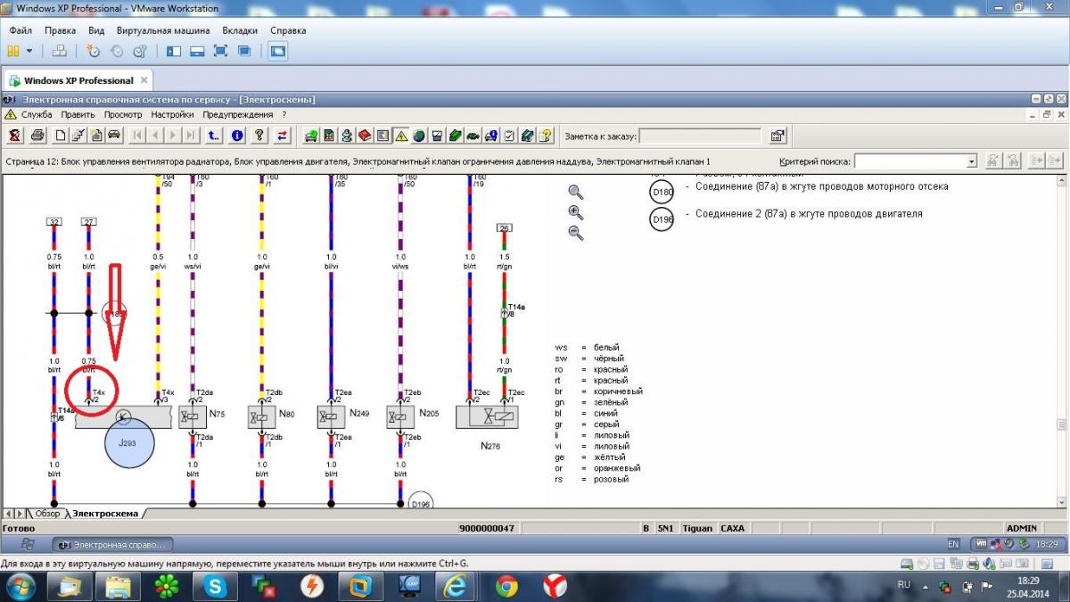

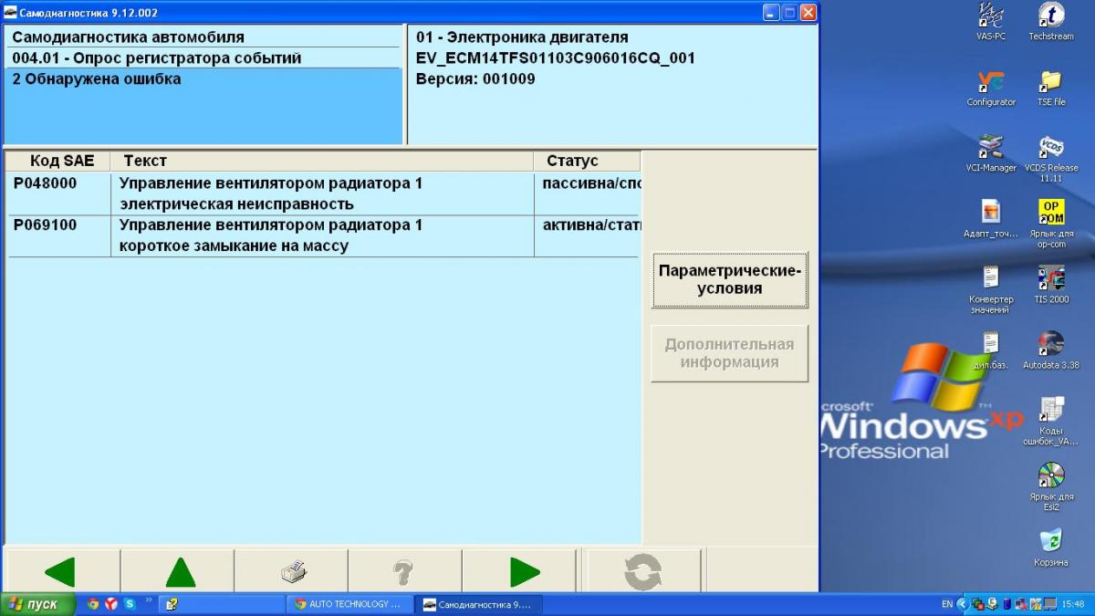

Парни помогите не пойму , ШИМ с ЭБУ 10% , проверял осциллографом , но винт крутится как на все сто. Что, замыкание в самом ЭБУ вентилятора ? И еще при включении зажигания , с блока борт сети , через монтажный блок в моторном , приходит еще +12 , так и должно быть ? Провод ШИМ вообще отрезал , но винт все равно крутиться .

Не понятно, почему нельзя провести тест исполнительных механизмов и заодно можно следить за изменением сигнала тем же осцилом.

Зелень как зелень, а пробитый ключ 99%. Открой схему и смотри что приходит к блоку вентиляторов!
Тест проводил , когда 90%, ширина импульса очень сильно меняется , но винт на эти команды не реагирует. короче заказали винт в сборе с блоком вентиляторов. Я думал вот этими 12 вольт , тоже идет включение вентилятора .
