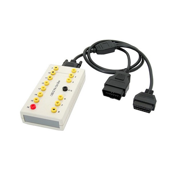

недавно использую сей флешер....не понятно подключение бут пина с open port aux на 8 пин обд разьёма при чтении-записи по к- лайн---подключать прямо в разьём или 8 пин отключить от разьёма обд и соеденить с aux???
Изменено пользователем Каменев
Отключать и соединять
ну поделитесь господа каким образом...разьём разбирать,провод резать не хотелось бы(авто на гарантии)
не чего разбирать и резать не нужно, с обратной стороны OBD2 8 контакт подключить к AUX выходу
А если просто перемкнуть в колодке 8 и 12 контакты, так не прокатит?
у некоторых нет управления 12 пином, это особенность адаптера OpenPort, по этому надежнее использовать AUX и наборное поле OBD2 16 pin Breakout box
