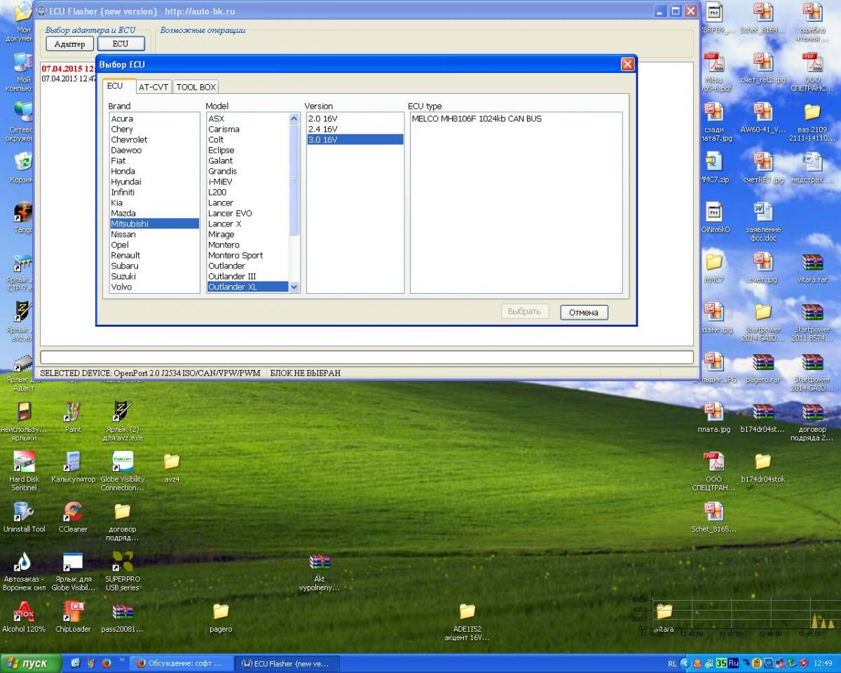

Кто подскажет- есть Mitsubishi Outlander XL 3л., 220лс. ( Melco 4gen)..2008г
Можно работать этой вкладкой?(объем движков разный-это смущает)
или тулбоксом лучше пробовать? Берет вообще?
Изменено пользователем dimaers78
